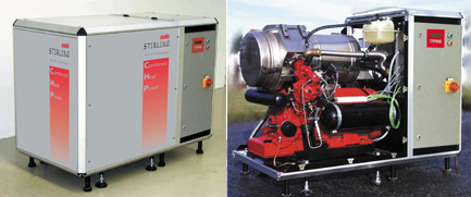

stirlingov motor
OdgovorNapisal/-a roko » 24.11.2006 7:29
Motor na drva. Proizvaja cca 9 kW toplotne moči in 2 kW električne. Ne vem pa če je že v redni prodaji. Izdelujejo ga nekje v Nemčji.To je motor z zunanjim zgorevanjem. Zaradi kurjenja se plin v valju razsteza in poganja generator.
