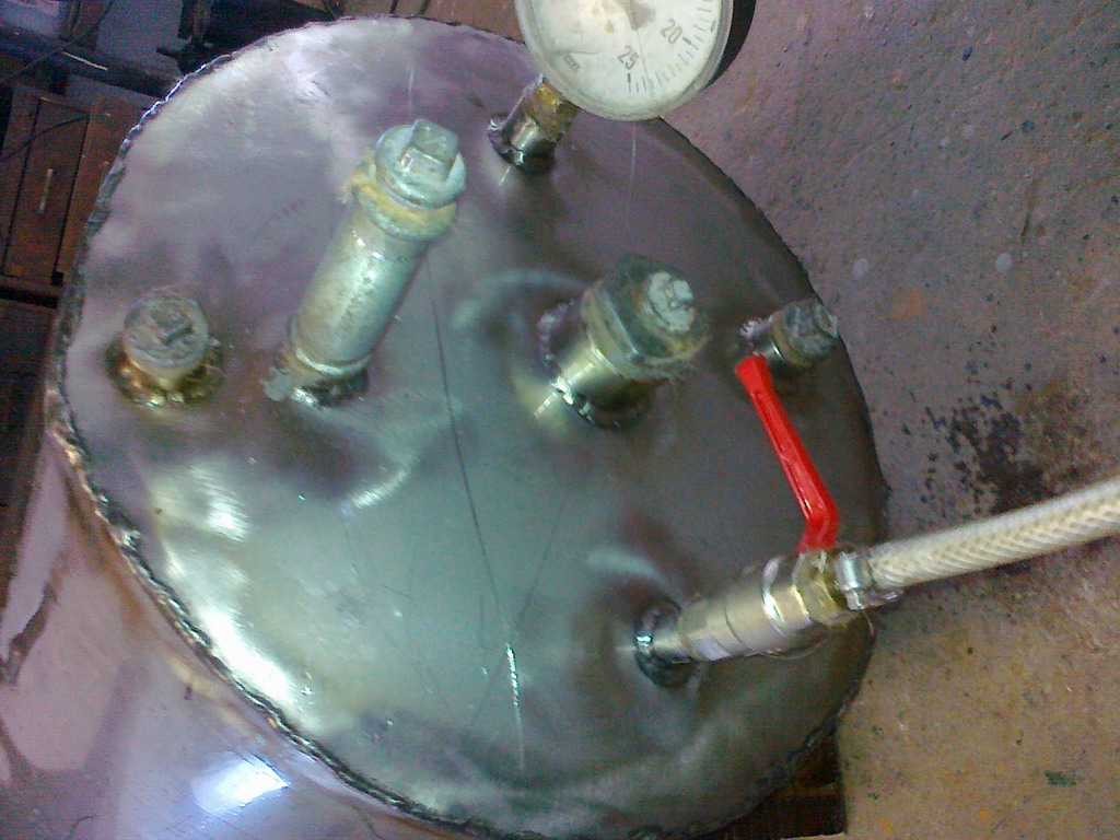

Ti pa lahko iz prakakse povem (v soboto sešvasal iz 1.5mm rosfeja) rezervoar. Medtem ko je pri 5 barih 1.5mm črnega železa poka (ko se razteguje - če ni bombiran ) da skor uideš iz garaže, se rosfrej tudi oglasi ne :)

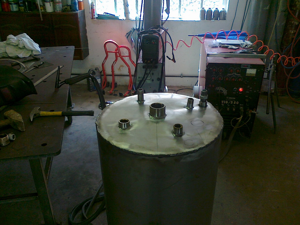

Ezo, slika polizdelka.... pride še zunaji plašč čez, pa še en izmenjevalc...

Si pomislil, da je to oglašanje dejansko pokanje ob pretrganju materjala. Ali so morda nastale kake razpoke na ali v bližini varov? Si poizkusil s penetrantom? Posebej pazi na var med dnom in obodom v notranjosti posode.
Prispevkov: 8666
OdgovorNapisal/-a damo » 28.6.2011 9:17
Pa pazi pri tlačnih probah - obvezno jih delaj z vodo in ne z zrakom.
Če tank poči - pri zraku je to lahko eksplozija, pri vodi se pa samo poščije in razbremeni.
