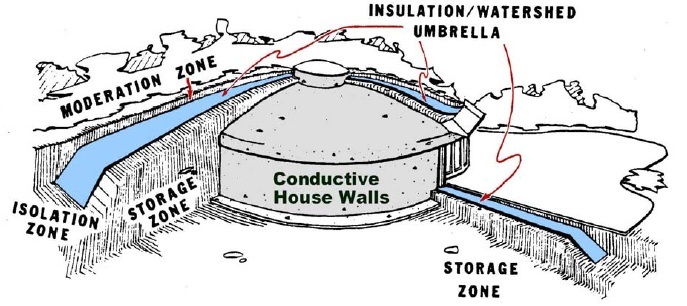

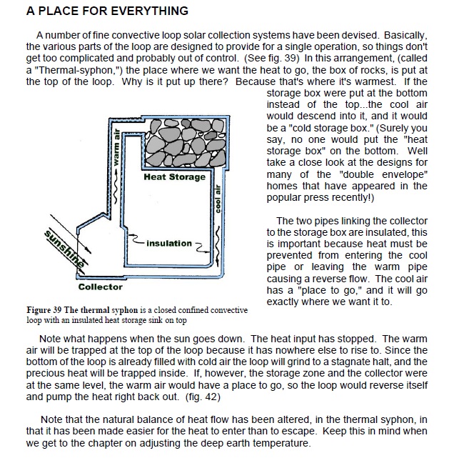

OdgovorNapisal/-a redhouse » 17.5.2012 22:24
Bo čisto vredu suha zemlja, najbolje je, da je hiša zakopana s kupom zemlje in vse skupaj dobro izolirano, tako imaš zalogovnik, ki pozimi vrača toploto iz vseh strani. Sistem je popolnoma energyfree, zrak bo po ceveh krožil zaradi temperaturne razlike.
Največ o vsem tem boš našel v knjigi PAHS by John Hait and RMRS.
Taka hiša ima pozimi 21°C v hladnejšem podnebju, kot je naše! (Montana).
Edino, kar me moti pri tem je, umazane zračne cevi.
Zato razmišljam v tej smeri, da bi zalogovnik ogreval s pomočjo vakumskih cevi.

OdgovorNapisal/-a redhouse » 19.5.2012 8:40
Diplomsko pišem iz tega, zato vem.
Zanimiva oddaja, tista hiša je bila narejena samo iz smeti. Pod imenom Earth shelters boš našel zanimive stvari, človek se je najprej zatekel v jamo. ;)
Konkretna rešitev za tvoj primer.
