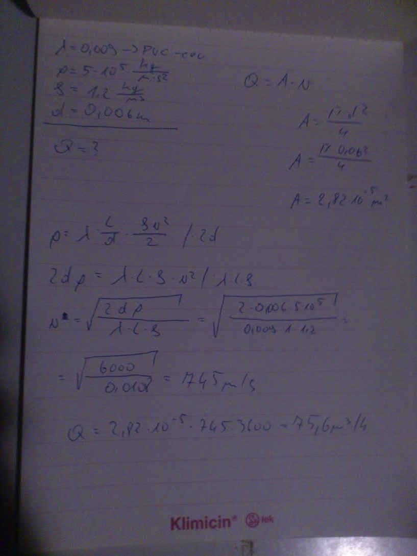

OdgovorNapisal/-a merkacj » 12.3.2014 19:16
lp,
Mene zanima kako se izračuna pretok zraka v cevi, če imaš podan samo tlak =5bar in premer cevi=0,006m? Računal sem po bernulijevi enačbi sam mi ne pride prav!
Cev je iz PVC materiala, koeficient trenja sem našel 0,009? Nekaj sem se mučil spodaj, sam mi ne pride prav? Prosim za pomoč!
Po kateri formuli se izračuna
merkacj

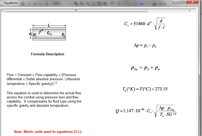

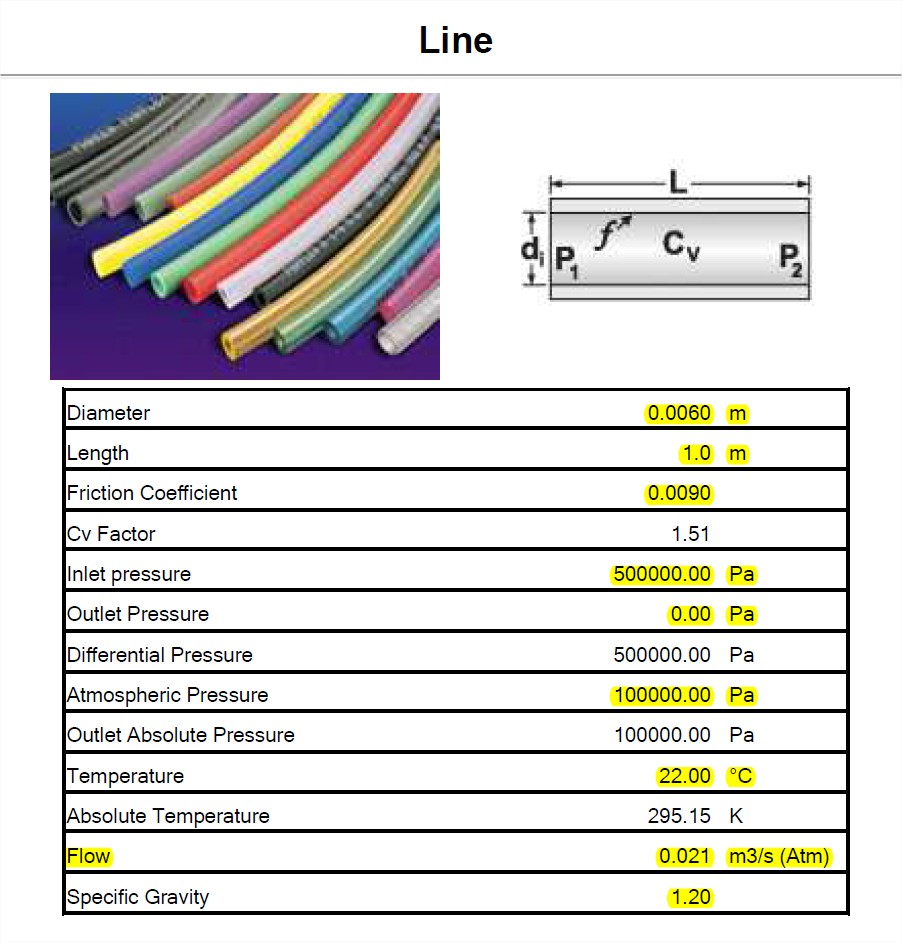

OdgovorNapisal/-a ManiaC » 13.3.2014 7:50
V prvi enačbi f=trenje v cevi, l=dolžina
Pri tvojih podatkih, pride s programom enako.
preracun.pdf - Adobe Reader.jpg (155.45 KiB) Videno 3912 krat
