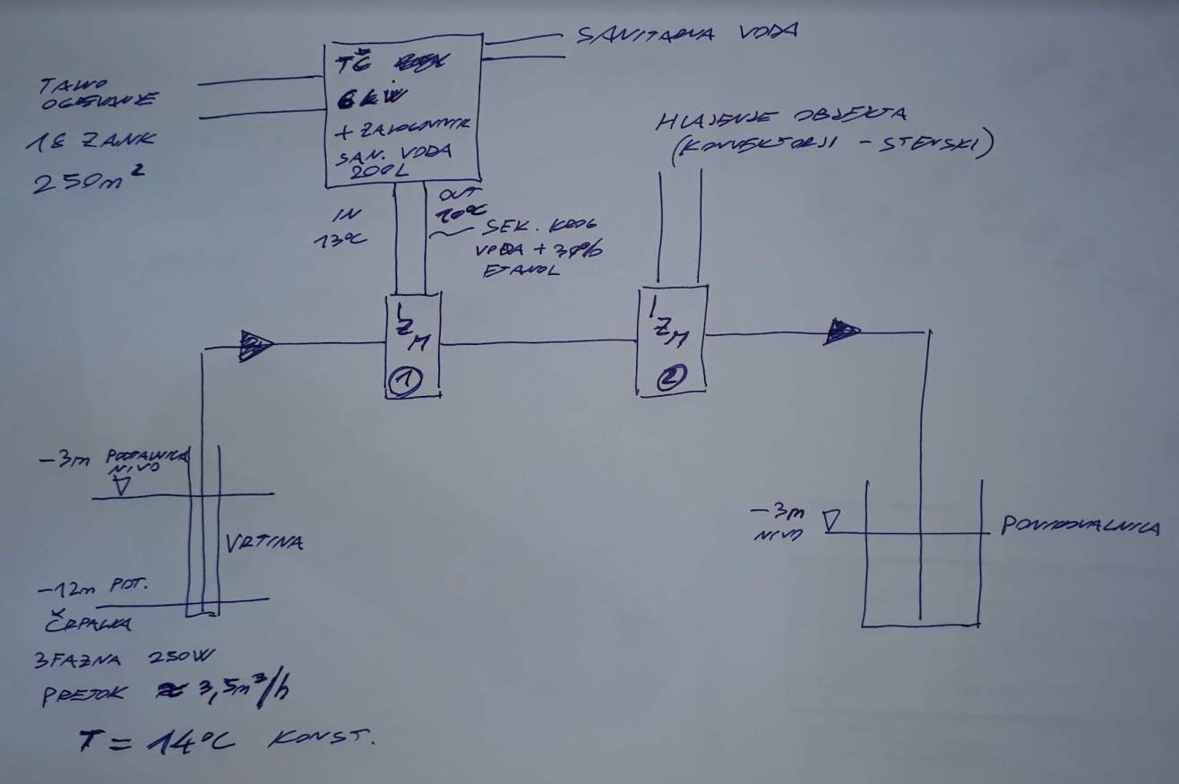

OdgovorNapisal/-a grega09 » 8.12.2021 20:23
Bom jutri nakracal shemo z nekaj obrazložitvami, da bo malo bolj jasno, ker vidim da nekaj stvari nisem razložil dovolj točno. Zdaj se mi pa ne ljubi...

OdgovorNapisal/-a grega09 » 9.12.2021 10:51
No, nekaj sem na hitro nakracal.
Da še obrazložim nekaj stvari:
- Dva podatka sem navedel napačno:
Toplotna črpalka ima toplotno moč 6 kW, ne 8 kW. Ne vem zakaj sem napisal 8 kW, nekako sem imel v glavi to številko. Ima pa možnost dogrevanja s tremi stopnjami elektro grelcev 3, 6 ali 9 kW za pokrivanje hudih špic mraza. S tem, da 6 ali 9 kW sta bolj za rezervo v primeru, da crkne kompresor in smo lahko na toplem dokler ne pride servis. Plus kamin, pa je.
dT na sekundarnem krogu je nastavljen na 3 K in ne na 4 K, kot sem napisal.
- Toplotna črpalka je v osnovi mišljena kot zemlja - voda. Preko izmenjevalca jo lahko uporabljamo tudi kot voda- voda. Izgub se zavedam, prav tako stroška, sem jih sprejel ob investiciji. Dolgoročno raje sprejmem nekaj manjši izkoristek in manj problemov s TČ, kot v primeru, da bi v njen izmenjevalec direktno pripeljal podtalnico. TČ je tako na varnem ločena od podtalnice in dodatno ščitena proti kakšnemu zmrzovanju.
- Zaenkrat mislim, da smo kar daleč od kakšnega zmrzovanja. Izhodna voda na izmenjevalcu podtalnice ima cca. 11°C, na izhodu iz TČ pa 10°C, s tem, da je tam še primešan etanol.
Planirana letna poraba elektrike za ogrevanje 250 m2 bivalnih površin na 24°C in sanitarne vode je cca. 5000 kWh. Tu je upoštevana tudi potopna črpalka in vse obtočne črpalke. Pri teh cenah danes je to okrog 600€. Kaj bo pa v realnosti bomo pa kmalu videli...
Kot rečeno, če lahko z igranjem še kaj potegnemo ven iz sistema, potem super, če ne bom pa vseeno zadovoljen.
