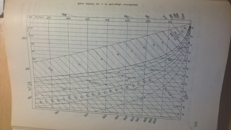

evo moliera na spletu, sicer ni kalkulator ampak vseeno, ga je pa dobro malo "štekat" za kaj gre, da so potem kalkulatorji majčkeno razumljivi, pa ne bit hud:

Imaš pa možnost, da ti moljerov diagram služi le kot vzorec, številčne vrednosi jemlješ iz Krautove tabele: nasičeni vlažni zrak in si sam ustvariš kakulator željene točnosti (vsaj 4 mesta).
