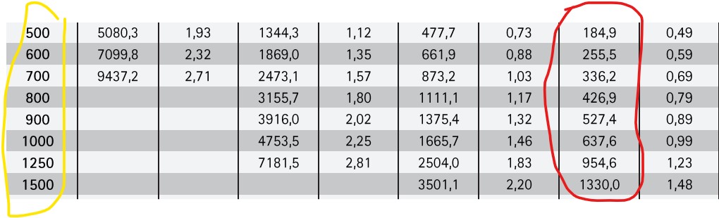

Iz kurilnice smo v fazi adaptacije v mansardo pripeljali vertikale za ogrevanje.
Dolžina enega vertikalnega voda je cca. 3,5 m ( statična višina ).
Št. 90° kolen je cca. 3 kom /vertikalni vod.
Zaradi stiske s prostorom v kanalu kjer smo vlekli cevi, smo izbrali premer vgrajenih cevi 22-1,5 se pravi svetli premer 19mm.
Tlačni padci v Pa/m so v priloženi tabeli ( obkroženi z rdečo, pretoki v kg/h pa z rumeno ).
V planu imam vgraditi talno gretje za ogrevanje 80 m2 te mansarde, ki je toplotno konkretno izolirana ( 16cm grafitni + 5 cm beli stiropor ).
Sedaj sem pa v dilemi ko iščem informacije kakšni so povprečni pretoki skozi posamezno zanko toplotnega ogrevanja. Pretoki naj bi se gibali med 1-4 l/min.
V planu pa imam 8 ogrevalnih zank, kar nanese od 480 do 1920 l/h.
Pri skupni dolžini dovodne in povratne vertikale 3,5+3,5m = 7m, to na dotični cevi nanese skupaj od 1300 do 15771 Pascalov upora ( preračun po priloženi tabeli ). Uporov kolen nisem vštel.
Dva izvajalca sta zagnala paniko glede premera cevi...Po njunem naj bi se za vertikale vgrajevalo cevi 28!
Kaj je 0,15bar upora na vertikali res takšna katastrofa napram vsem uporom ki sledijo v ceveh talnega gretja.
Po mojem je to nek njun priučen odziv še preden se preveri dejanske podatke o dolžinah in zahtevah po pretokih.
Hvala za kakšen komentar.

Jaz ocenjujem primernost izbranih cevi toplovoda iz potrebne moči obtočne črpalke. Poskušam s cevmi, ki dajejo malo turbulentni tok. Pri računu tlačnih izgub upoštevam vse veje ogrevanja. Osnovni podatki pa so: potrebna toplotna moč, temperatura dviga / povratka, cevi in fitingi.
