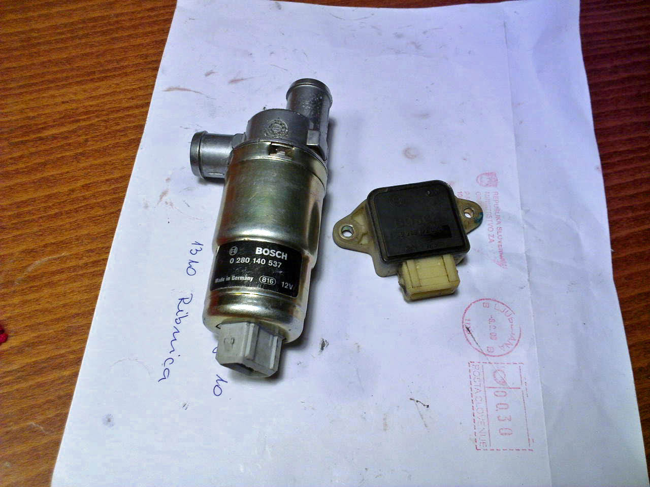

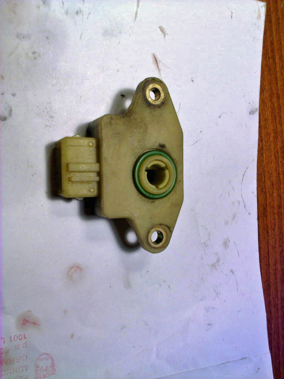

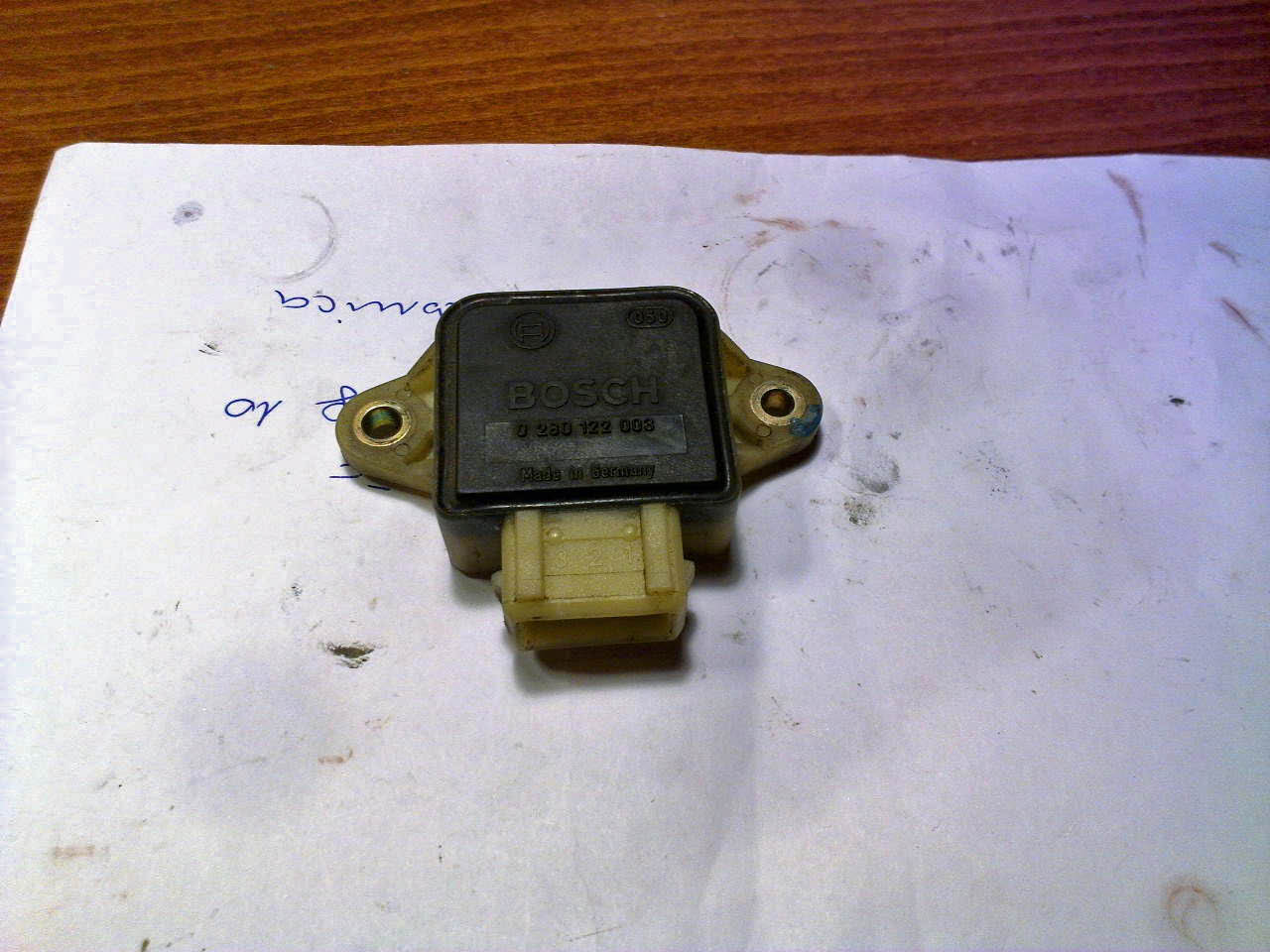

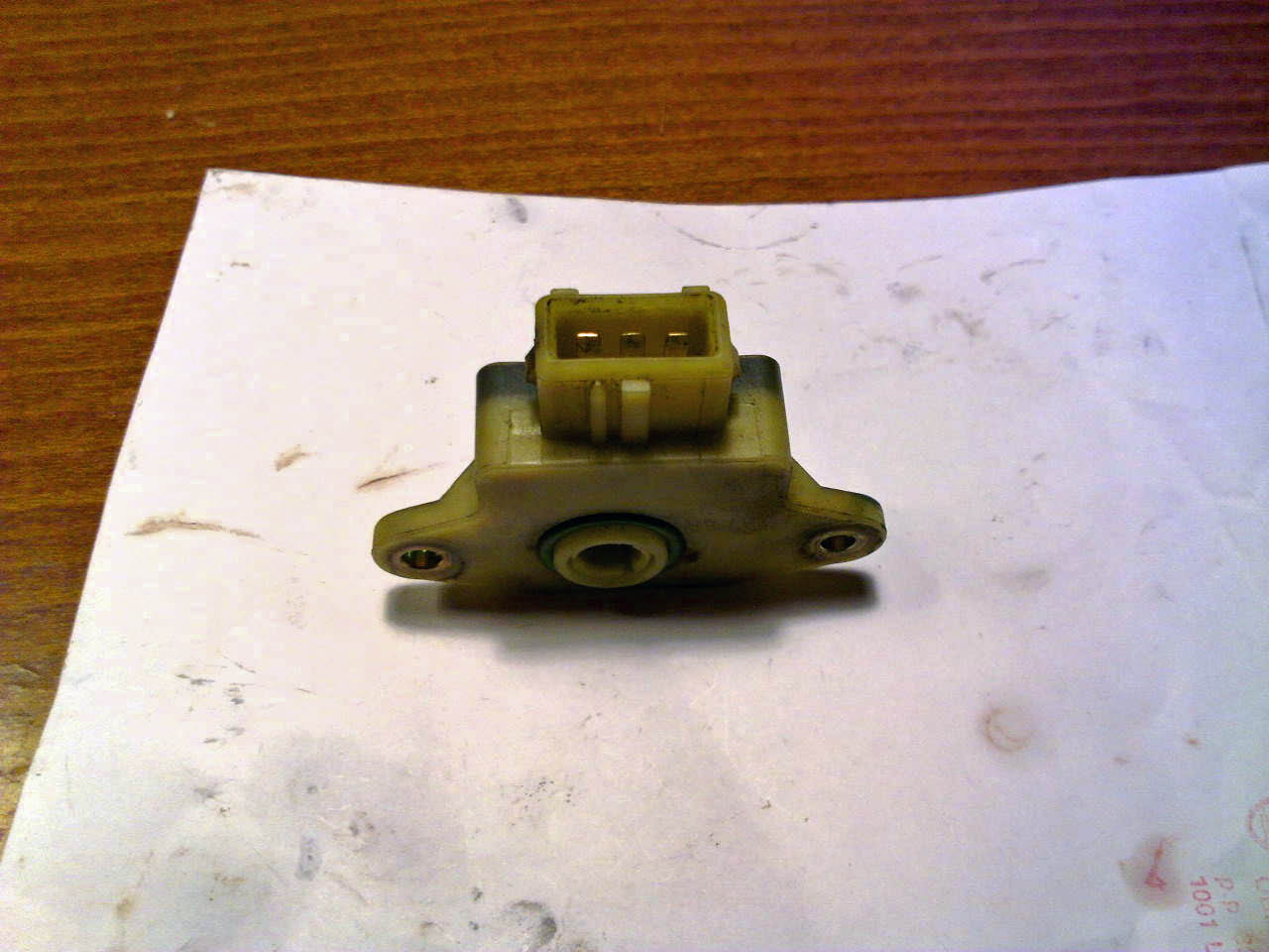

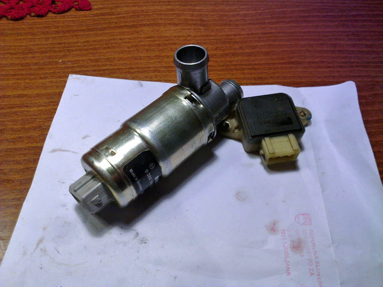

OdgovorNapisal/-a grm659... » 29.12.2009 22:57
Par dni nazaj sem opravil meritve na potenciometru in moto
rčku prostega teka,ter priključku,ki pride na motorček-vtikač-.Potenciometer ima vrednosti;920ohm v skrajnem -začetnem položaju in v končnem 2680 ohm.Na kablu -vtikaču-sredina + ,levo 10.4 volta,desno 7.8 volta. Sredina ( + ) in ohišje ali - pol na bateriji,11.6 volta.Zmeril sem tudi omsko upornost na motorčku-sredina,levo 20ohm,sredina desno 21 ohm. Ta motorček pros. teka,sem montiral in je bilo vse v redu,potem pa se je prižgala lučka čoka,ki ni hotela ugasnit. Odklopil sem minus klemo iz baterije in bom pustil čez noč,če nebo v redu bom šel pa na tester na Peugeot servis,da mi resetirajo računalnik.Avto povleče boljše,teče bolj umirjeno samo pravo moč pa dobi šele nad 2200 obrati.Ne vem več kaj bi naredil.Saj bi kupil nov motorček,če bi res boljše delovalo. Bi moral prej preizkusit,pa šele potem kupit.Ma me vse mine,staro je staro in kar koli daš nanj je proč vržen denar.Bom še kaj probal pa sporočim!!! PS: Na sliki ni motorček,ki sem ga popravil,ta je bil prej montiran!

Danes sem opravil diagnostiko-tester-in sedaj avto dela kot treba.Tudi,problematični motorček prostega teka, ki sem ga sestavil, uštimal , deluje kot mora.Kontrolna lučka,ki je kazala -čok-kot sem mislil,je bila napaka razštelanih ventilov in s tem posledično večja poraba goriva,ki jo je -LAMBDA-sonda zaznala in sporočala napako v delovanju motorja.To mi je takoj ugotovil prjatu (brez testerja) ,ki ima servis Peugeotov,Citroenov,Fijatov in je res strokovnjak z iskušnjami,ki si jih je pridobil na Citroenovem servisu 15-let in si tudi redno izpopoljnjuje svoje znanje in se seznanja z novejšo tehnologijo.---www.citrofranky.com ---Je že tako kot pravi star pregovor:Za goske ni seno"!pa kaj,ko si ćlovek rad pomaga sam ,da prišpara kakšen evro. :wink: PS. Zahvaljujem se -PELTONU-za pomoč,nasvete,skice,saj sem se iz tega tudi nekaj naućil! HVALA.
