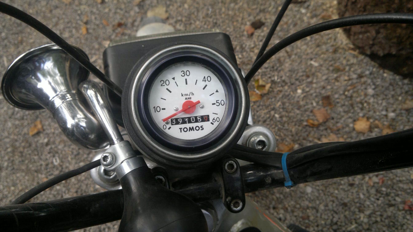

OdgovorNapisal/-a .grm659 » 15.10.2012 18:06
Za zanimivost naj omenim,da je prjatlov -FLEXER- neuničljiv!
V vseh teh kilometrih ( 39105 km ),ki jih je opravil v letu in pol ni imel težav z njim,razen obveznih menjav olja (na cca 5-6000km,menjave puše zadnjih vilic,prvega in zadnjega zobnika ter pogonske verige, čiščenje zračnega filtra,menjava napetostnega regulatorja (pregorevala žarnica ), čiščenje vplinjača in čiščenje ispušne cevi,katero pa je bilo potrebno zadaj odpreti,da sem lahko sežgal vso oljno nesnago,ki se je nabrala v njej.Seveda sem jo tudi zavaril nazaj in pobarval z temperaturno barvo-kot nova-!
Flexer je bil vožen tako po makadamu kot asfaltu, na kratke in dolge relacije do 100km.Interesantno pa je tudi.da ima še originalen bovden za plin to pa zato,ker sem ročko za plin in pletenico( gas )namazal z mastjo,ki se uporablja za ležaje in je zelo oprijemljiva.
No,za vse te narejene kilometre-39105-to le ni pretiran strošek za vzdrževanje. :wink:
Mogoče ima še kdo take pozitivne izkušnje s TOMOSOVIM Flexerjem!?

OdgovorNapisal/-a .grm659 » 24.1.2013 20:09
:D Pa se je začelo novo leto. :lol:
Verjetno ste jeseni lepo poskrbeli za svoj motorček in ga lepo očistili,podmazali,nalili poln tank goriva,da ne korozira rezeroar,preverili tlak v pnevmatikah in prekontrolirali olje v menjalniku.
Seveda je potrebno očistit tudi zračni filter in vplinjač,ker bo le tako delovalo vse kot treba.
Moj prjatu na to neda nič in se veselo vozi tudi pozimi, nabira kilometre,sol pa razžira slabo pobarvan okvir in strehce,pa tudi verigo in ispušno cev.
Tudi taki morjo bit,da drugi kaj zaslužmo- :D
Pa še fotografija števca kilometrov,ki se kar veselo pomika proti 50.000km.,ampak flexer deluje še vedno kot bi bil nov!!!
