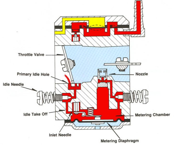

OdgovorNapisal/-a borisk » 26.3.2011 13:44
http://www.mvvs.nl/Manuals/WTmanual.pdf
navodila za walbro WT, membranski uplinjač, ki se uporablja na motorkah, laksarcah itd.
Na prerezih lahko vidimo različne režime delovanja. Če motor ne dela s tem uplinjačem, je verjetno nekaj narobe, ali z motorjem, ali pa z uplinjačem, najpogosteje pa pri uporabniku, ki ga ne zna nastavit.

OdgovorNapisal/-a borisk » 27.3.2011 11:18
Zaspanc napisal/-a:Poleg tega pa bi bilo zanimivo primerjati porabo.
In še, koliko goriva dovaja motorkin vplinjač med zaviranjem z motorjem? 2-taktarji se namreč mažejo z gorivom....
količino goriva v prostem teku nastavljaš z L (idle) iglo. Poglej pdf, ki sem ga prilepil v prejšnem postu.
