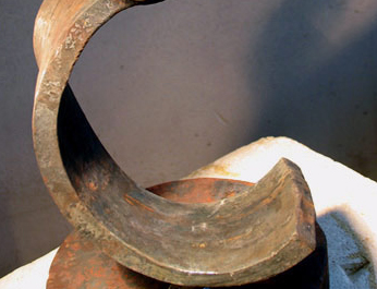

Najpogosteje hočemo zaščititi kovino, da nam nebi zarjavela, kaj pa obratni postopek? Ali veste s čim je potrebno premazati kovino, da bi hitro zarjavela ali da bi dobil prevleko kot je na sliki. Verjetno bo ta kaka kislina in pustiti na zraku vendar me zanima, če obstaja kak hitrejši postopek? Rabil bi eno tako skulpturo na hitro postarati, pa hvala že v naprej.

....solna kislina
OdgovorNapisal/-a Feerum » 20.4.2009 6:14
Kislina pride v poštev, ampak jo je potrebno tudi nevtralizirat. Pa tudi vsa jekla niso primerna za takšne postopke.

OdgovorNapisal/-a branko13 » 20.4.2009 6:48
Feerum napisal/-a:Kislina pride v poštev, ampak jo je potrebno tudi nevtralizirat. Pa tudi vsa jekla niso primerna za takšne postopke.
Feerum,
lahko kaj podrobneje poveš o nevtralizaciji?

Površino najprej speskaj, da dobiš na površini drobne iglice, ki so zelo dovzetne za rjavenje, nato pa premaži s solno raztopino. Uspeh zagotovljen. :D

Jaz sem nazadnje najprej namazal z ANTOXom ( za čiščenje INOXA) potem pa še z raztopino milnice da se zadeva nevtralizira. Sem pa imel posebno jeklo ( CORTEN)

Jaz sem slišal od nekoga, da po izdelavi skulpture jo dajo ven in vsi ščijejo po njej, tako dobi lepo barvo.

zjunaj in scali so po bmw-jevih blokih motorja!
Rjo boš najbolše naredil z vinskim kisom soljo in vodo. Zmešaš vodo in kis cca 1:4 (4kis) nato dodaš še sol cca. 1:7 (7 kis+voda). Namažeš zadevo, počakaš da se pošuši cca 1 uro nato spereš z vodo, to ponoviš parkrat na dan, najbolje pa je da imaš skuplturo zunaj.

jaz ti predlagam kar solno kislino(celo brez redčenja)
nekaj časa nazaj sem žistil rjo z kislino in sem premalo spral. drugi dan je bil kos rjav ko lisica :lol:

Namaži s čimerkoli kar ima kisel pH in ni preveč drago:P Pol pa zadevo lepo speri z vodo pa bo.

zelena galica
