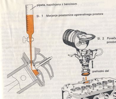

OdgovorNapisal/-a superpsiho » 29.9.2010 11:37
Odviješ svečko in skozi luknjo pomeriš s šublerjem- pomičnim merilom:P

OdgovorNapisal/-a s57nnt » 29.9.2010 12:06
Iz Kako deluje, 2. del

OdgovorNapisal/-a getriba » 29.9.2010 13:34
hvala lepa!! to da bi zmeril na rustikalen način z vlivanjem bencina, sem že mel v glavi ampak ker sem po naravi bolj take sorte da se mi hitro zgodi, da se dve ali tri iste meritve razlikujejo med sabo sem mislil da obstaja kak fool-proof način osnovnega izračunavanja. vem da se ne da predvidet oblike komore, če je vsaj ne vidiš, zato je tu spet več ugibanja kot pa merodajnosti
bom kar z dohtarsko brizgalko zmeril.

OdgovorNapisal/-a s57nnt » 29.9.2010 21:36
getriba napisal/-a:...ampak ker sem po naravi bolj take sorte da se mi hitro zgodi, da se dve ali tri istemeritve razlikujejo med sabo
Saj tu nimaš kaj zgrešit, pazi samo, da boš s tekočino napolnil zgolj kompresijsko komoro, ne pa tudi izvrtine od svečke, pri teh majhnih kubaturah bi to lahko bila že kar velika razlika ;)
