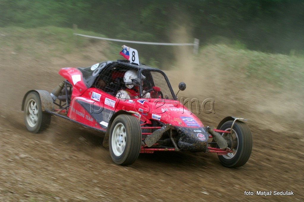

iščem plastično ploščo, črno, debeline 1 ali 2 mm, upogljivo in odporno na udarce letečega kamenja. Dimenzije cca 100 x 25cm ali večje in se potem razreže.
Rabim za blatnike na buggy-ju. Prilagam sliko, na kateri se vidi kako blatnik izgleda, na avtu je taka plastika kot jo želim, vendar je bila že na avtu s češke, pri nas lahko dobim le belo ploščo oz. črno min debeline 5mm, vsaj kjer sem do sedaj iskal.

Lexan samo je prozoren.

Kakor gledam Lexan je trd neprožen material???

Jaz ti predlagam ABS. Povprašaj v Akripol. Narediš si enostavno leseno orodje po katerem ga boš ukrivil. Predtem pa ga segreješ v peči. Ali pa greš do nekoga, ki se ukvarja s termoformiranjem.
