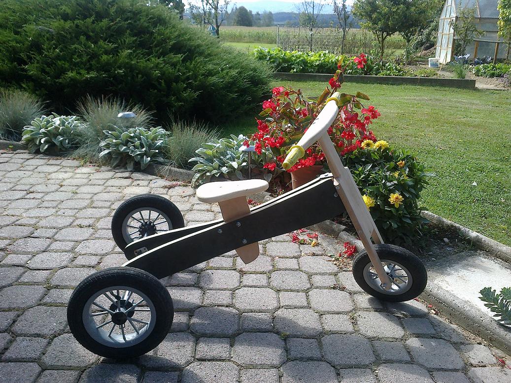

Ena slika poganjalca izdelanega iz ostankov v mizarski delavnici. Kolesa so od otroškega vozička najdenega na odpadu. Na tej sliki še ni pobarvan.

OdgovorNapisal/-a mlinar » 2.1.2013 22:12
Macesen je tudi lep. Drugače pa sem zapisal,da je narejen iz ostankov. Pač, kar je prišlo pod roko.

mlinar napisal/-a:Slika
ufff lepo tole izgleda :D .... podoben vem da pride v trgovini cca 200€ "wishbone" al neki takega.
bi mi poslali malo bolj natančne slike poganjalčka, ali pa kake načrte, če seveda imate kaj?
Najbolj me muči kako narediti gibljivi del, tam kjer se premika balanca...
