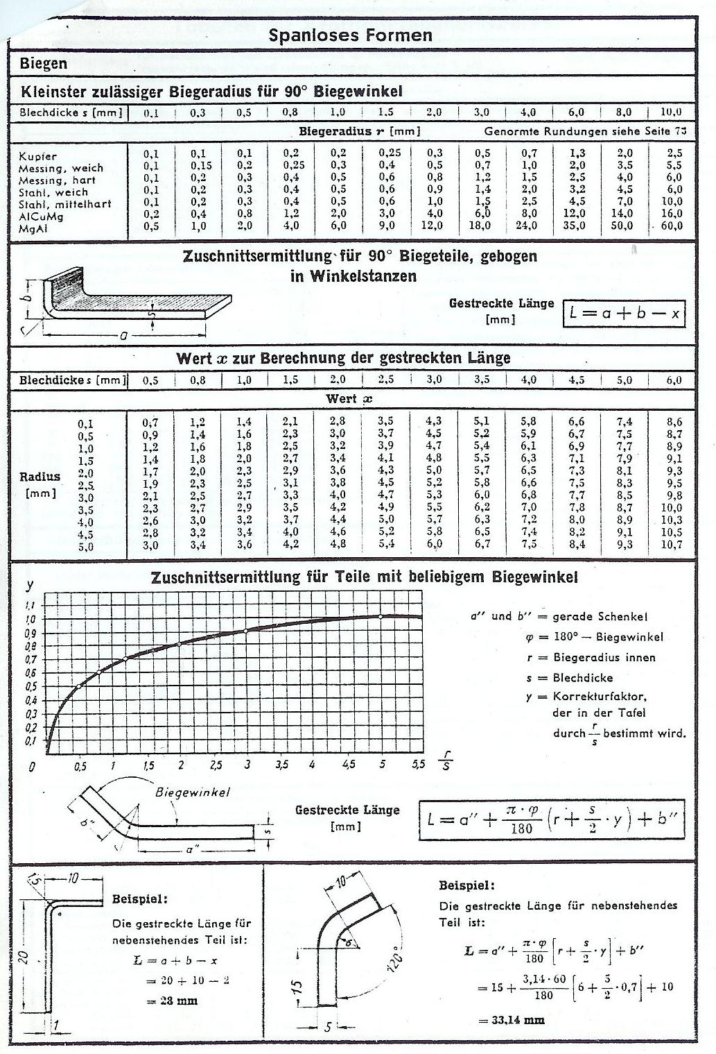

Spodaj je napisan program zs to zadevo
Poisneti ga je potrebno v datoteko skončnico Razdol.lsp
Program naložiti v AutoCAD in pognati z ukazom RAZDOL
Mnogo zabave

;Program izračuna razvito dolžino ukrivljene pločevine.
;Pokazati je potrebno notranji radij in ravne linije.

(defun tabela ()
(if (> rs 10)(setq ksi 0.5))
(if (<= rs 10)(setq ksi 0.5))
(if (<= rs 5)(setq ksi 0.48))
(if (<= rs 4)(setq ksi 0.47))
(if (<= rs 3)(setq ksi 0.46))
(if (<= rs 2)(setq ksi 0.45))
(if (<= rs 1.5)(setq ksi 0.44))
(if (<= rs 1.2)(setq ksi 0.42))
(if (<= rs 1)(setq ksi 0.41))
(if (<= rs 0.
(setq ksi 0.4))
(if (<= rs 0.7)(setq ksi 0.39))
(if (<= rs 0.6)(setq ksi 0.38))
(if (<= rs 0.5)(setq ksi 0.37))
(if (<= rs 0.4)(setq ksi 0.35))
(if (<= rs 0.3)(setq ksi 0.32))
(if (<= rs 0.2)(setq ksi 0.29))
(if (<= rs 0.1)(setq ksi 0.23))
