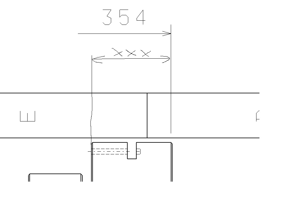

Dobro jutro
Imam majhno težavo v zvezi s kotiranjem v Catii. Želel bi kotirati širino elementa, kot je prikazano na sliki (spodnja dimenzija), ampak ko označim obe stranici elementa mi širino kotira, kot je prikazano na zgornji dimeziji na sliki. A kdo ve kje je težava?

OdgovorNapisal/-a HrtMX » 16.12.2010 20:02
v drevesu z ikonami kotiranja izberi način kotiranja Lenght/Distance Dimensions in klikni na obe vertikalni stranici, pa ni vrag, da bo vredu.
