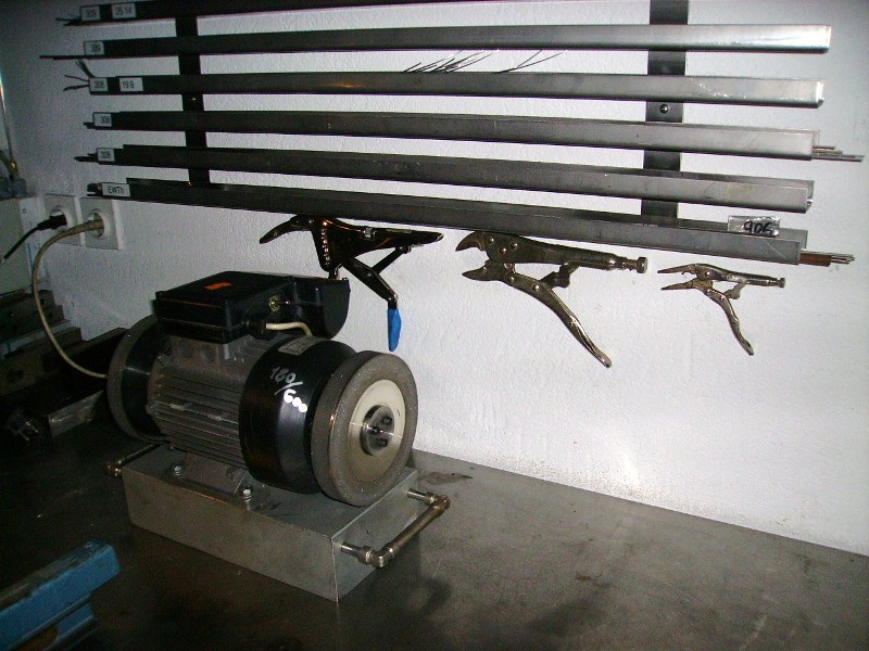

Prava brusilka ima diamant brusne plošče...obrušena površina je obenem tudi že polirana..
Sam sem si priredil (ceneno na sliki), poleg klasičnega
stebrnega brusilnega stroja s karborund klasičnimi koluti 200/20/20. Moram priznati, da ju ni za primerjati. Res pa je, da ni za "miška" brušenje.
