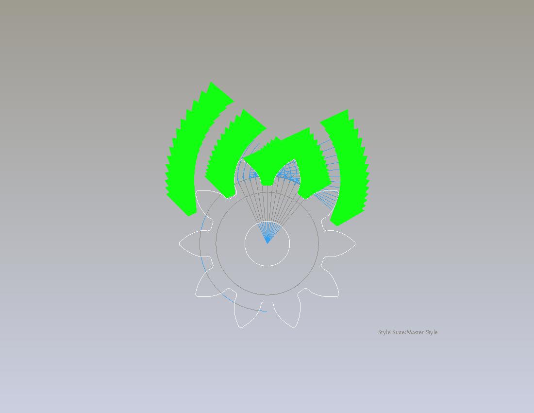

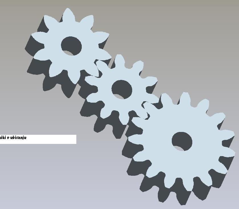

malo o izdelavi ozobij z odrezovanjem:
- postopek MAAG: kotalni postopek pehanja z zobnikom z neskončnim številom zob - zobata letev (glavnik)
- postopek PHAUTER: kotalni postopek frezanja s požastim frezalom, ki ima tudi neskončno število zob, v projekciji je to letev podobno kot pri maag
- postopek FELOWS: kotalni postopek pehanja z zobnikom z z-tim številom zob
- delilno frezanje s profilnimi frezali: kolutna ali palična

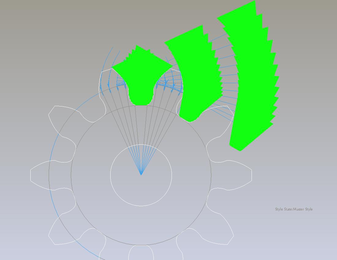

pa še kako nastane bok zoba:
OdgovorNapisal/-a vili » 17.4.2008 7:20
še dve sličici:
