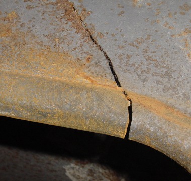

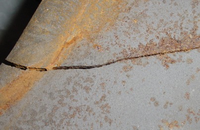

OdgovorNapisal/-a pivolcan » 6.4.2013 12:17
Končno uspel poslikat
Pokrov peči -2.JPG (44.82 KiB) Videno 2628 krat
Pokrov peči - 3.JPG (40.96 KiB) Videno 2628 krat

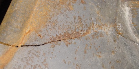

OdgovorNapisal/-a planinc425 » 7.4.2013 4:56
Pa še eno od daleč...

OdgovorNapisal/-a Zmago1 » 7.4.2013 7:57
To je verjetno od padca ali udarca s kakim kladivom,....
Če zavariš bo čist ok pomoje....moraš pa pazit da ne bodo plini tu uhajali ven pol boš imel prekajevalnico v dnevni sobi :)

OdgovorNapisal/-a pivolcan » 7.4.2013 14:13
Po podatkih ,ki jih imam je bivši lastnik zakuril nov kamin z prevelikim ognjem in zato ga je razneslo.Zavarit z čim.Elektrodami za gus ali co2 rostfraj.Ali ga je potrebno pred varjenjem pregret.

OdgovorNapisal/-a fikus_ » 7.4.2013 15:40
Če ni na vidnem mestu potem z rostfraj elektrodo, je lažje, pokalo pri uporabi (kurjenju) verjetno ne bo, trdnostno pa tak zvar ne bo ne vem kaj.
Na koncu razpoke zvrtaj luknjo, da se rezpoka ne bo širila naprej! Po tem pa to luknjo zavari.
Malo bo verjetno potrebno predgreti, da pri varjenju ne bo pokalo poleg vara zaradi temperaturne razlike.

Prvič slišim, da je to tudi možno. Nekoč smo sivo litino varili z nikljevo elektrodo - seveda predgrevanje in potem izolacija za počasno hlajenje.

OdgovorNapisal/-a lesy1 » 7.4.2013 20:17
Cast NiFe - se reče elektrodi, dela jih elektrode jesenice, seveda pa je potrebno zadevo očistiti, predgreti in nato počasi ohladiti. Delamo sicer tudi na hladno, kjer varimo z varilno žico NiFe, vendar jo boš težko dobil za tehle nekaj cm vara.
Dodajni material pri varjenju naj bo čim bolj podoben osnovnemu, to je nekako osnova pri izbiri elektrode oz žice, zato ti varjenja z elektrodami za nerjaveča jekla ne priporočam.

OdgovorNapisal/-a KY » 7.4.2013 22:36
Ne vem, če se ne bi jaz tega lotil kar z eno ploščico, ki bi jo privil čez razpoko. :o
Odvisno seveda koliko se vidi.
Sem prevečrat videl litino, ki je po varjenju čez cas spet počila, pa čeprav so jo strokovnjaki varili.
