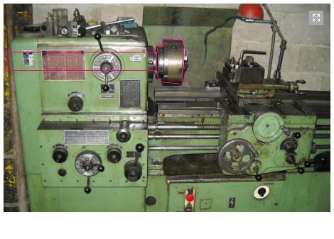

Danes pripelal domov stružnico. Problem, ki se pojavla je da ima luft pri vretenu (gre naprej in nazaj kakšne 3 mm ko prestavlaš z ročico). Kako rešit problem ? Se da kje kaj zategnit?

Gre za staro stružnico CNQ - italjanska zadeva.
Premika se vreteno z glavo za kakšne tri milimetre ven in noter (na sliki označeno z rdečo - slika je od prvomajske za primerjavo ).
A pomaga kaj ?

Uf. S tako težavo boš pa težko kaj dobrega naredil. Vsekakor moraš prej odpraviti napako. Za začetek lahko zlahka odstraniš pokrov na vrhu vretena. Videl ne boš vsega, si boš pa vsaj lažje predstavljal.

Odstrani pokrov na vrhu stružnice, nad vretenom. Videl boš vležajenje vrtena in nekaj zobnikov. Proti levi strani če gledaš odspredaj boš za drugim ležajem videl na gredi eno veliko matico z utori po obodu. Če to matico potisneš se mora zračnost izgubiti, če ne so slabi ležaji.

Danes sma si z majstrom zadevo ogledala in pravi, da se da to brez problema porihtat - treba sam pri zobnikih nekaj zategnit :)
