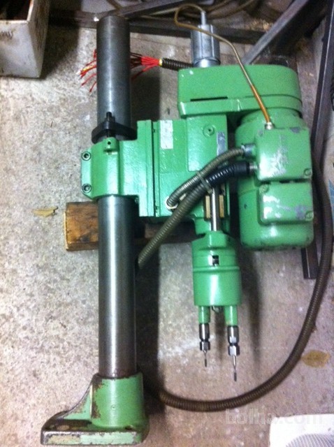

Spoštovani,
zanima me če kdo pozna ali ima izkušnje s strojem, ki je spodaj na sliki?? Predvsem me zanima če se da vrezat navoj večji od M6?? Je za pomik potrebno še kaj dodatnih zobnikov?
Drugih podatkov o stroju žal nimam. Mogoče je kdo kje videl tak stroj in mi lahko malo pomaga... Prosim za Nasvete.
Hvala!

Enostavno probaj M8 itd. :D

Hvala, nisem še kupil mašine. Problem je že ker so špancange premajhne...
Veliko orodjarjev vas navoje vrezuje tudi z stebernimi vrtalnimi stroji, kolikšne obrate kaj dosegate za notranje navoje do M12??

V primeru, da se spremeni korak navoja moraš zamenjati tudi matico z vijakom s katerim določaš pomik. Matica se nahaja na zgornjem delu pinole pod varnostnim stikalom - na sliki je viden kabel, na katerega je to stikalo priklopljeno.

@sop hvala. Zgleda da poznaš zadevo, če prav razumem je za vsak korak navoja potreben vijak z matico, ki ima enak korak, kot ga želimo vrezovati.
Pa stroj omogoča tudi rezanje navojev M8, 10, 12??? Seveda z ustreznimi špancangami, obstoječe so premajhne. Kako je rešena smer vrtenja levo/desno, končna stikala, senzorji ali kako drugače??

Tako je, za vsak korak je ¸potrebno menjati matico z navojem, kolikšen je max mavoj, katerega še lahko urezuješ je težko presoditi, mislim, da bi vsaj M10 moral iti brez problemov. Za preklop smeri imaš končno stikalo, s katerim tudi določaš globino navoja.
