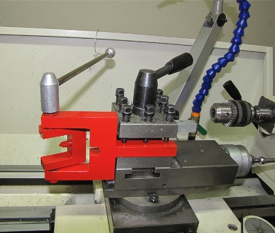

OdgovorNapisal/-a mareee.989 » 17.1.2013 19:13
Je kdo izdelal orodje za struženje krogel? Verjetno obstaja kakšna razprava o tem, sicer ni kaj dosti komplicirano orodje. Zadeva kot vidim v praksi odlično deluje. Obstaja več variant, vendar se mi zdi ta varianta za vpetje v držalo nojbolj primerna in uporabna, kaj menite? Če je kdo že kaj takega izdelal, bi prosil za informacije kako se obnese.

OdgovorNapisal/-a Georg6 » 29.1.2013 12:27
Živjo !
Čeprav je tema malo stara, ampak useeno povem, da sem doma izdelal orodje za izdelavo takšnih okroglin, funkcija je ista le drugače je izdelano.
Če koga zanima lahko poslikam. :)
Lp 8)

OdgovorNapisal/-a mareee.989 » 29.1.2013 12:51
Pozdravljen, daj poslikaj zadevo, trenutno jo imam namen tudi sam izdelati a se odločam med variantami, kako se kaj obnese orodje? tresljaji?

OdgovorNapisal/-a Georg6 » 29.1.2013 13:22
mareee.989 napisal/-a:Pozdravljen, daj poslikaj zadevo, trenutno jo imam namen tudi sam izdelati a se odločam med variantami, kako se kaj obnese orodje? tresljaji?
Evo ena slika na hitro iz časa ko je bilo izdelano :
Orodje se obnese uredu, z tresenjem ni problemov saj je sestavljeno z zelo malo zračnosti, os vrtljivega dela pa je uležajena iz spodnje strani (aksialni ležaj), odvisno je kakšno globino raza uporabiš, osebno ne presegam 1mm globoko na rez.
Če te kaj podrobneje zanima lahko posebej poslikam.

OdgovorNapisal/-a ALG200 » 29.1.2013 13:51
V redu pripravce, ni kaj.
Spominjam se dobrih 35 let nazaj, ko so si doma delali priklope na avtih za prikolice, je imel eden poseben nož zbrušen za izdelavo radiusa za izdelavo krogle, ampak ta je imel to pod ključem in je imel exkluzivo na tem v tej firmi ,ki je pokrivala kar velikšen teritorij ( je med šihtom lahko več zaslužil s tem , kot je naredil za firmo, ha ).

OdgovorNapisal/-a MINOX » 29.1.2013 15:31
Zdravo
Izdelava take priprave sploh ni velik problem. Izdelal sem jo sam brez načrtov.

OdgovorNapisal/-a masinist » 13.10.2014 11:55
Kako pa se nastavlja radius od krogle na tej pripravi? Tudi sam imam namen izdelati.

OdgovorNapisal/-a gobar » 13.10.2014 13:41
Malo za šalo malo za res . Jaz uporabljam G2 in G3 .
Sta pa dobri pripravi ni kaj .
