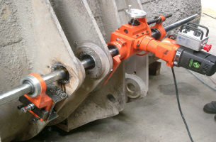

Gre za povrtanje lukenj na bagerskem konjičku, je od bagra 3,5t, tako da je kar majhen, fi lukenj je 90mm.Treba luknje povrtat na določeno mero da se potem vstavi nove puše.

Živjo,lahko ti naredim,sem že delal take zadeve,lokacija ribnica 041 268075

Živjo,možno je narediti,cena je 100 eur.Lp Simon

To se lahko naredi kar na licu mesta. Postopek pa se imenuje line boring.
Bore machining on loading shovel.jpg (60.69 KiB) Videno 5924 krat

Sem že videl mašino za line boring, je precej zanimiva in uporabna zadeva.Mogoče veste kdo bi jo imel?

Mi imamo i stroj za navarivanje i obradu provrta na terenu,isto tako imamo i čelične kaljenje čahure i čelične kaljenje i kromirane bolcne za građevinsku mehanizaciju.Naša primarna djelatnost je navarivanje i obrada potrošenih dosijeda na građevinskim strojevima. Radimo na terenu
