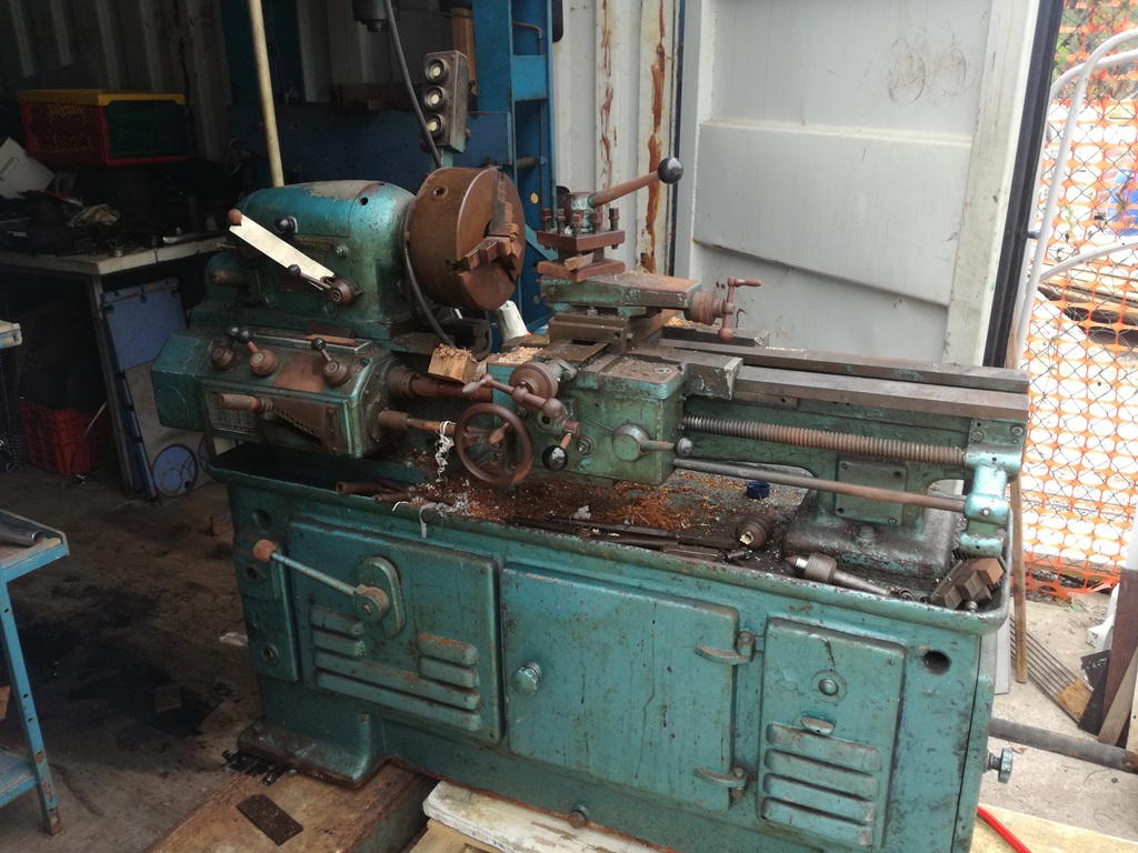

Pozdrav! Ali bi mogoče kdo prepoznal znamko stružnice, ki je na sliki? Vsi napisi so v hrvaščini, nikjer pa ne zasledim znamke stroja.
Hvala pa lp!

Glede na obliko in zasnova sklepam, da bi lahko šlo za sledečega proizvajalca iz Velike Britanije :
Hendey Tool & Gage
To je verjetno iz 40-ih mogoče 50-ih let prejšnjega stoletja ? Njihove stružnice so bile narejene kot da stojijo na omarici :D . Tudi ohišje vretenjaka je čisto po njihovo zaokroženo.
Lp!

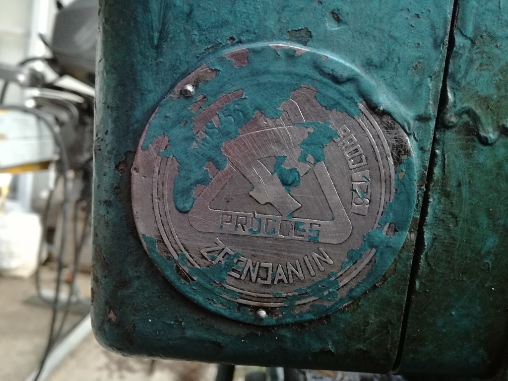

Oblika je res zelo podobna. Danes sem imel možnost si jo podrobneje ogledat in ko sem spravil barvo dol iz tablic na njih piše tole (slika). Je komu poznana firma Progres? Na tablici piše MUS 56 PROGRES ZRENJANIN ... broj 176.

Verjetno gre za ex jugo firmo, kot recimo Prvomajska (VDF), ki so delale stroje po tujih licencah itd. :D

To je znamka, Progres Zrenjanin, model mus 56. So delali tudi rezkalne stroje pa še kaj...
