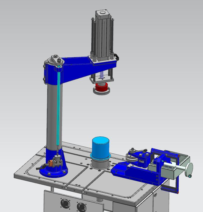

Ima morda kdo kaj znanja na to temo?
Izdelati si želim stroj za prirezovanje pločevinastih tubusov. Z globokim vlekom izdelam lonček fi npr. 80 mm, material DC 01 (ali DC 03), d = 1,25 mm, sedaj po vleku ga moram prirezati na določeno globino (npr. 70 mm).
Do sedaj sem to izvajal na stružnici, toda zadeva ni ravno učinkovita ... predstavljam si obrezovanje na krožnih škarjah.

se mi zdi da si je lastnik firme Kremet izdelal tak stroj za obrezovanje inox podnic

kaj pa, če ti vlečno orodje na koncu vleka odreže tisti "pridržani" del pleha...???, si probal..., glej nevem kako izgleda ta končna oblika lončka, sem poz...

Tako ne bo šlo, ker vlečem do konca. Vlečnega roba ni več.

Lahko bi bila na tak princip. Poglej malo na internetu- išči pod Omera.
Naprava za odrez roba.JPG (54.15 KiB) Videno 3005 krat
