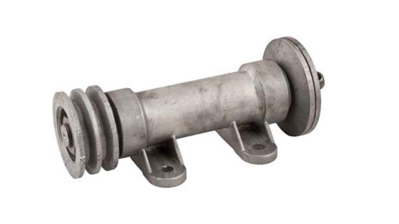

delam struznico.
kakšna debelino osi za struznično glavo premera 125mm naj dam
gledal sem os za sekular 30mm -ali je dovolj
ali naj dam 2 ohišja z lezaji in vgradim os-kakšnega premera

Verjetno misliš delat stružnico za les? Ali boš uporabil gred kot na sliki, ali delal na novo? Gred na sliki ni primerna, ker ni namenjena za aksialne obremenitve.
Tako čez prst, fi 30, malo boljši material verjetno dovolj, ležaj pri glavi obvezno stožčast, pri jermenici lahko navaden kroglicen.
Ti pa svetujem, da pogledaš kje kaj podobnega! Če se ti je zataknilo pri gredi, se ti bo še kje drugje.
Predvsem pa je precej premalo podatkov za kakršnokoli konkretno svetovanje!
