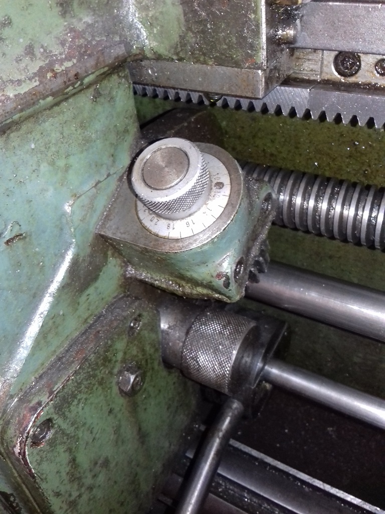

pozdravljeni
Mi lahko kdo razloži, čemu je namenjen tale kolo na koncu suporta za stružnico prvomajska raša tnp 145 oz. kako se ga uporablja
hvala za odgovore

Gre za navojni indikator, za opis glej tukaj:
http://www.strojnistvo.com/forum/viewtopic.php?f=52&t=44868

hvala za odgovore. Pozabil sem uprašati kaj pa pomeni matica pod to urico, ki se jo da priviti ali odviti na suportu, brez ključev.???

Najbrž je za nastavljanej e sile supurta (kok rine)

OdgovorNapisal/-a vili » 24.2.2018 14:28
kolikor me spomin ne var, no malo ga je še, kljub...,
ja to je omejevalnik sile - momenta "zaletevanja" v trdi naslon pri struženju, da ti izklopi podajanje, da ti vsega ne potrga...,
če boš probaval, najprej odvij do konca, pa potem napenjaj..., pa boš ugotovil kje si, no bodi previden, če je na stroju še vse tako kot bi mora biti...
zlate tnp-jke...
