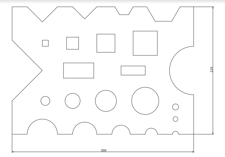

Žična zelo dobro/natančno odreže, slabost je pa cena, tako da je tisto vrtanje lukenj poceni/zastonj.
Še en + žicne, režeš lahko poboljšan/kaljen material.

nabijač napisal/-a:Kaj pa, a je to možno - gospodarno izrezat z žično erozijo?
Možno je marsikaj. Vedno je več možnih rešitev, je le vprašanje časa in denarja.
Kaj pa avtogeni odrez? Ponudniki avtogenega odreza imajo običajno na zalogi "pločevino" večjih debelin, recimo debelino 80 in 100mm, kot si ti želiš. Da ne bom sedaj delal reklame o ponudnikih, jih raje ne bom imenoval.

Lahko kdo v okolici Ptuja odreže tako plato?
