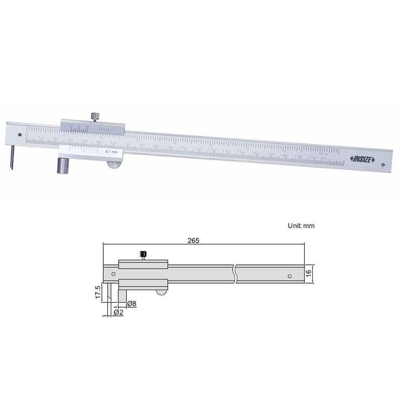

Drugače pa jaz si pomagam z pomičnim merilom ki ima iglo

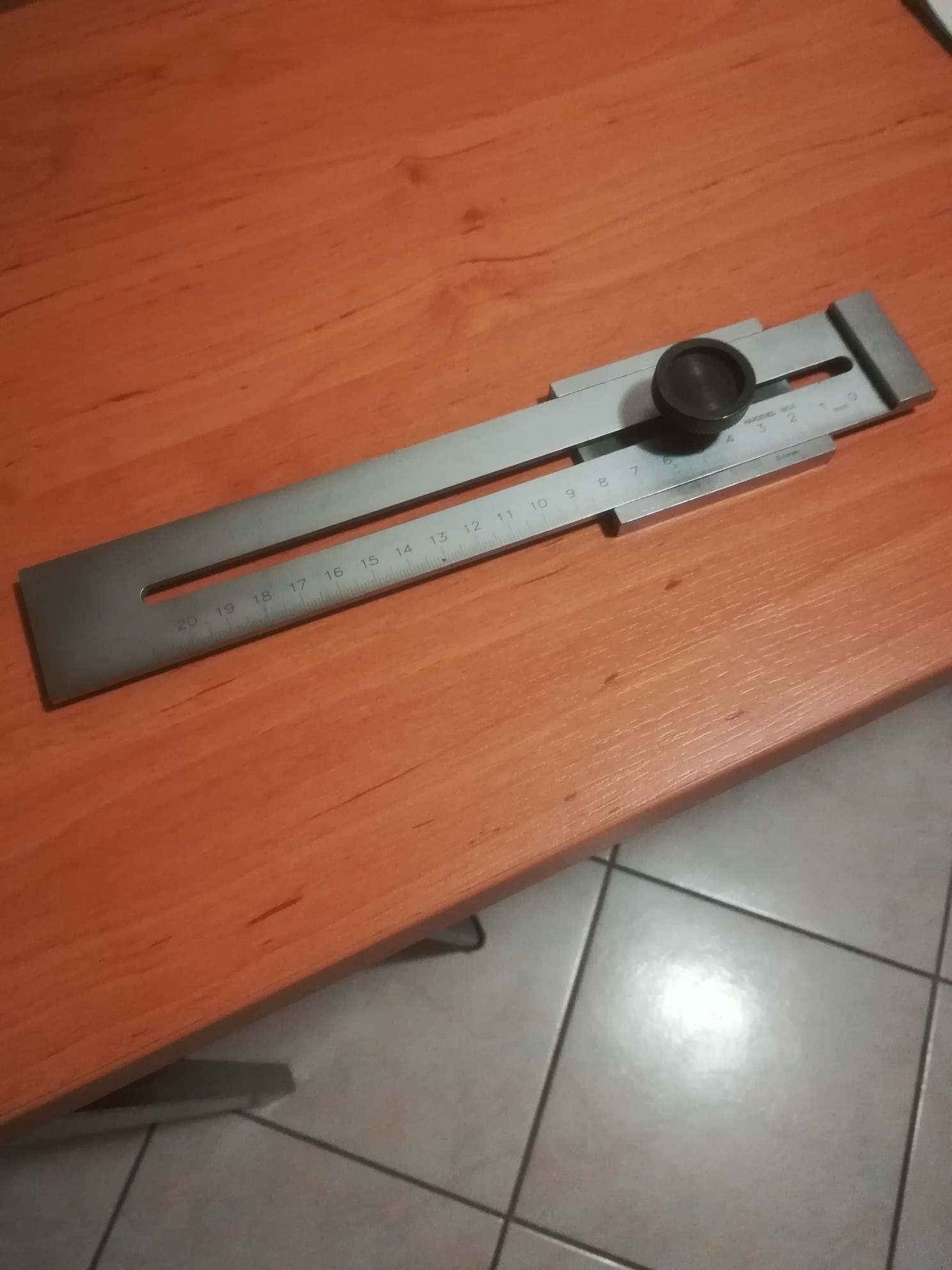

OdgovorNapisal/-a Demz » 3.3.2023 6:51
Temu se strokovno reče "štraihmas" (streichmass v strokovni slovenščini :) )

Hvala vsem za odgovore. Tale šubler z iglo zgleda zelo zanimiv in enostaven. Morda kdo ve kje se ga v Sloveniji da dobiti za neko razumno ceno? Gledam malo po spletu, pa se cene vrtijo od 35 do 60 eur. V nemčiji pa sem ga zasledil po 20 eur. Na nemškem amazonu je 24 eur, vendar je pa samo poštnina 12 eur.
https://www.amazon.de/-/en/ZLKSKER-Para ... 086M7S2TX/

OdgovorNapisal/-a Demz » 7.3.2023 11:06
To je igračka.
Za delo rabiš štrajhmass kot sem ga zgoraj nalepil. Kupiš ga v BTS-u, pa tudi Hoffmann bi ga moral imeti.
Daj...no.... kaj pa boš pri šlosariji z takšnim "inštrumentom" ki meri natančno do 0,05 mm ???? :cry:
Enkrat ga "zašpricaš" s fleksarco in ga več ne premakneš.... Razen tega to ni naprava za hitro in enostavno označevanje sredine !!! Poišči kaj bolj robustnega...
...tole si v pol ure sam narediš... (samo s krajšimi nogami) ... v hipu imaš sredino in nič ti ni treba merit !! :wink:
