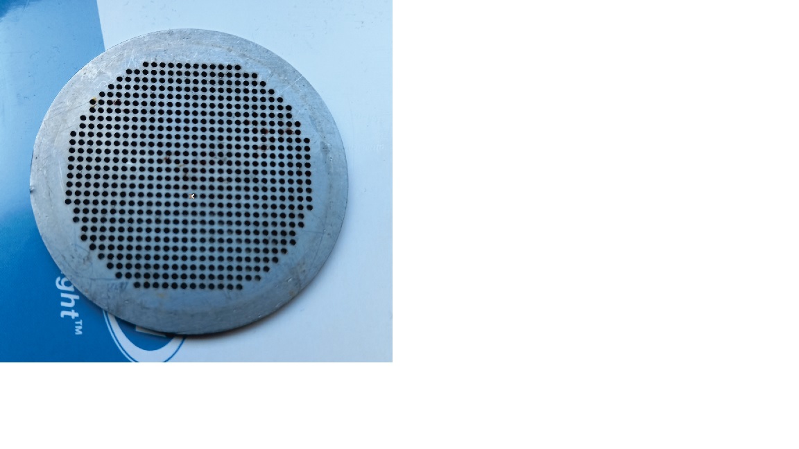

iscem nekoga, ki bi mi v INOX ploscico ( debeline 1mm, premera 47mm) lasersko izrezal luknje manjse od 0,2mm. Želja je nekje do 0,1mm, ali se manj. Je to sploh izvedljivo? Ce je, prosim za informacije.
Ce ni izvedljivo z laserskih izrezom, ali je se kaksna druga metoda?
Prilagam sliko ploscice z 1mm luknjami, ampak so na zalost 10x prevelike za naše želje.

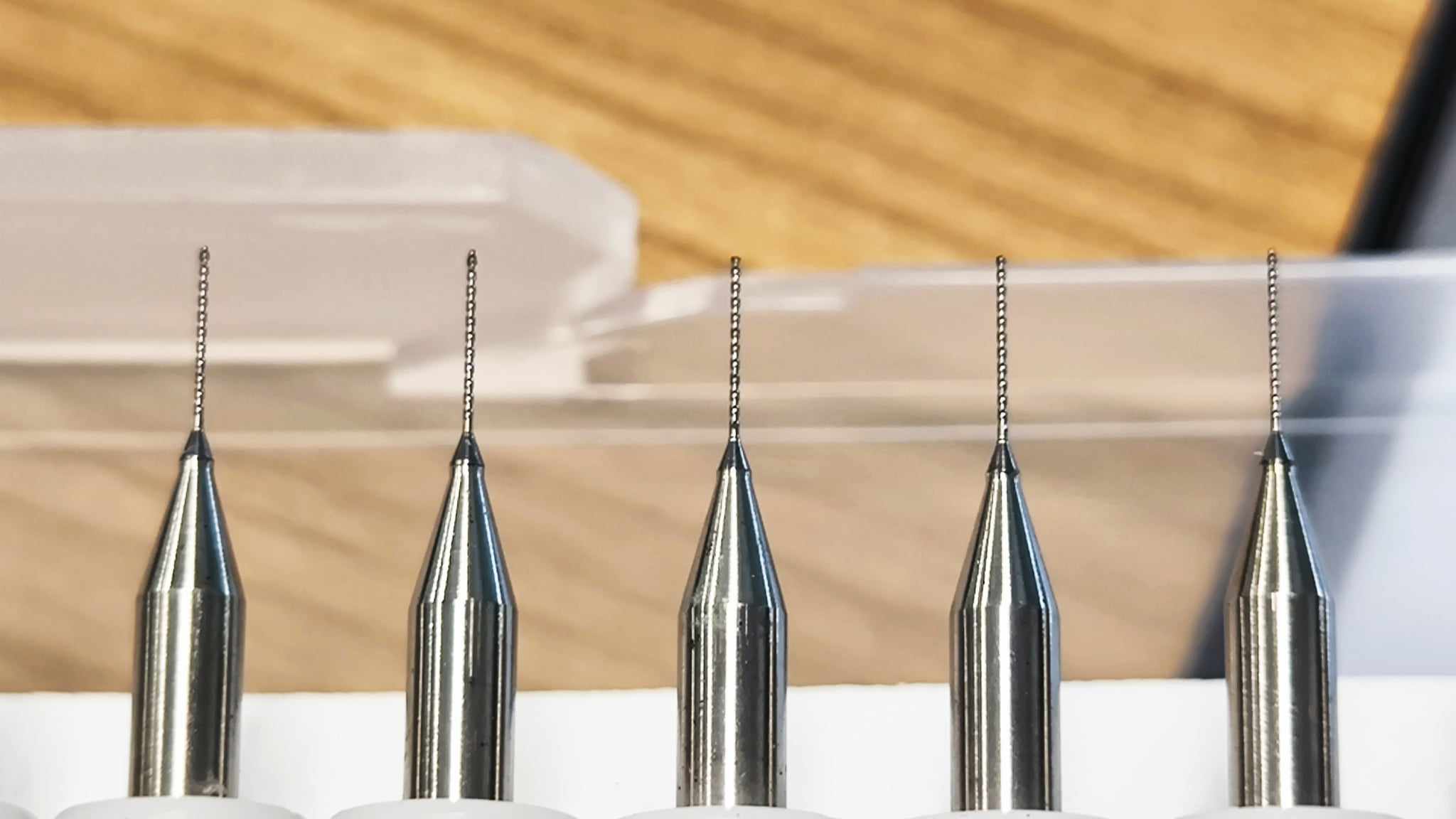

imam laser ampak js bi to vrtal, 10 kom karbidnih svedrov 0,1mm dobiš za drobiž pri kitajcih ali pri majstrih ki delajo tiskana vezja. potem pa v dovolj točen halter in previdno. druga možnost je jedkanje, ampak mora biti debelina filtra tanjša, ker ti bo spodžrlo pod masko.
https://vi.aliexpress.com/item/40008936 ... pt=glo2vnm
0,3mm svedri ki se mi potikajo po predalu.

Hvala za link, samo mislim da tile kitajski svedri ne bodo zdrzali. Na eni ploscici je cca 3000 lukenj, potrebujem 12+ ploscic.

...in s kakšnim strojem se vrtajo take luknice.. (0,1mm) ?? :roll: ... se to vodi ročno, na občutek... ali???

Boris, ti imaš laser, koliko je premer preboja na mm pločevini?
Mogoče s prebijalno erozijo,... bodo orodjarji povedali, če bi bilo izvedljivo.
Nejc pa naj pove koliko $$$ ima pripravljenih za te naluknjane ploščice.
Re: Laserski izrez lukenj v INOX
OdgovorNapisal/-a nejc_b » 28.3.2024 12:06
Jan: cena je vedno odvisna od koncnega produkta.
Kolikor sem jst spraseval, je premer preboja okrog 0,2mm.

v tiskana vezja vrtajo z nameskimi stroji, ki pa niso nekaj posebnega. s tem vrtajo čez aluminij, baker, steklen kompozit itd..
https://www.youtube.com/watch?v=bpJ6L39Kjt8
sveder je dejansko kljub temu da je v celoti iz karbida, precej fleksibilen.
preboj laserja je pri nas zaradi stabilnosti procesa precej večji kot kasneje rez, ki je nekje od 0,2mm naprej.
če rabiš tako fine luknje bi najprej poizkusil z PCB stencilom ki jo dobiš ravno pri firmi ki dela tiskana vezja, in to zelo hitro in zelo poceni, je pa narejen iz 0,1-0,2mm RF folije.
