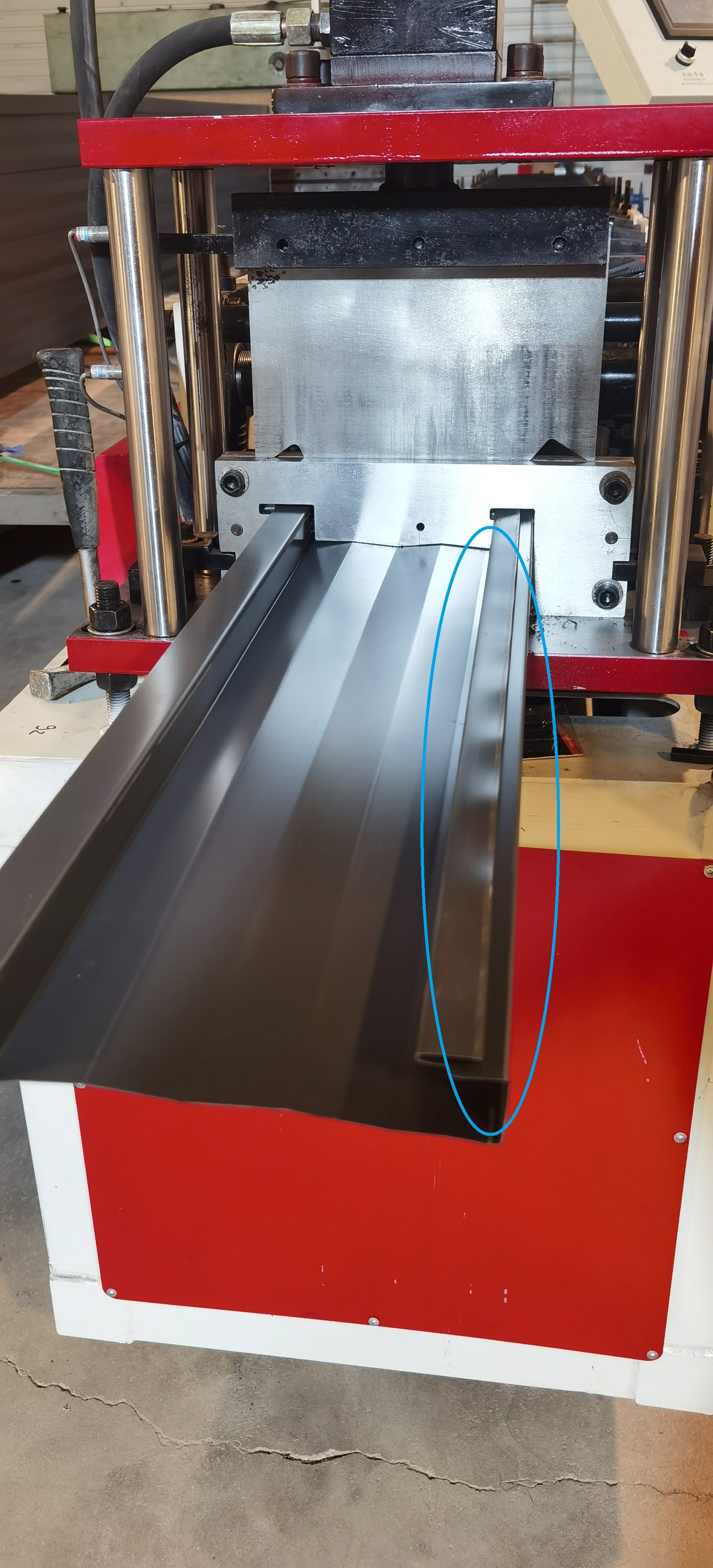

OdgovorNapisal/-a sandy123 » 2.2.2025 11:09
Ima kdo idejo kako bi si izdelal orodje da mi poravna rob na sliki. Profilirni stroj ga naredi malo valovitega. Razmišljal sem da bi si naredil dodatno orodje pripomoček da bi poravnal te valove.

OdgovorNapisal/-a Demz » 2.2.2025 11:35
Je to valjčna proga? Premalo sekcij?

OdgovorNapisal/-a sandy123 » 2.2.2025 11:59
Demz napisal/-a:Je to valjčna proga? Premalo sekcij?
ja valjcna proga

OdgovorNapisal/-a fikus_ » 2.2.2025 12:24
To boš težko poravnal. Mogoče dodaten upogib 10-30° približno na 1/4 širine , če je možno .
Vsekakor pa je prvi upogib preveč na hitro, pride do raztegovanja pločevine, zato nagubano.

OdgovorNapisal/-a Demz » 3.2.2025 8:42
Torej, dodati dve sekciji.
