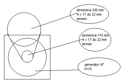

Imam generator 47 KVA oz 39 KW ki ga moram priklopit na kardan traktorja ki ima max. 540 obr.na minuto,generator pa potrebuje 1500 o/min.
večjo 33 cm jermenico že imam ima pa 4 utore za jermene 17 do 22 mm.
generator bo poganjal kmetijo ob izpadu el.omrežja in rabim okoli 15 KVA
najraje bi dal 22 mm jermene ker tako je večja jermenica 33 cm mala pa 11 ker takšen aluminij tudi že imam in ga moram samo postružit, vem da je to premajhen obseg jermenice za 22 mm jermen vendar ker to nebo delalo več kot par ur na leto mislim da nebi smelo bit problema upam samo da bo dvolj močno oz da nebodo jermeni drseli.?
Če pa ima kdo kakšno boljšo idejo(raje bi imel prenos 1:4 da nebi rabu traktorja gnati na polnih obratih) pa so me sama ušesa.

OdgovorNapisal/-a jan.23 » 1.10.2007 19:22
To gonilo bi se dalo primerjat s jermenskim gonilom na silokomabajnu SIP SK 80 (verjetno poznaš). Res, da je na silokombajnu prestavno razmerje 2:1. Pogonska moč pa je tu nekje. Pri generatorju pa ni verjetno tako sunkovitih obremenitev.
Ampak pazi, na SK 80 so ozki klinasti jermeni SPB (DIN 7753), kateri so bolj gibki in tudi lahko prenašajo večje obremenitve od normalnih klinastih jermenov (DIN 2215). Tudi medosna razdalja je dovolj velika, da je objemni kot na mali jermenici zadosti velik.
Pri tvojem prenosu bi se mogoče splačalo razmišljati o kakšni dodatni jermenici, ki bi povečala objemni kot male jermenice in služila tudi kot napenjalna jermenica. Tako da ne bo prihajalo do zdrsa, če je res tako kratka medosna razdalja kot je narisano.
