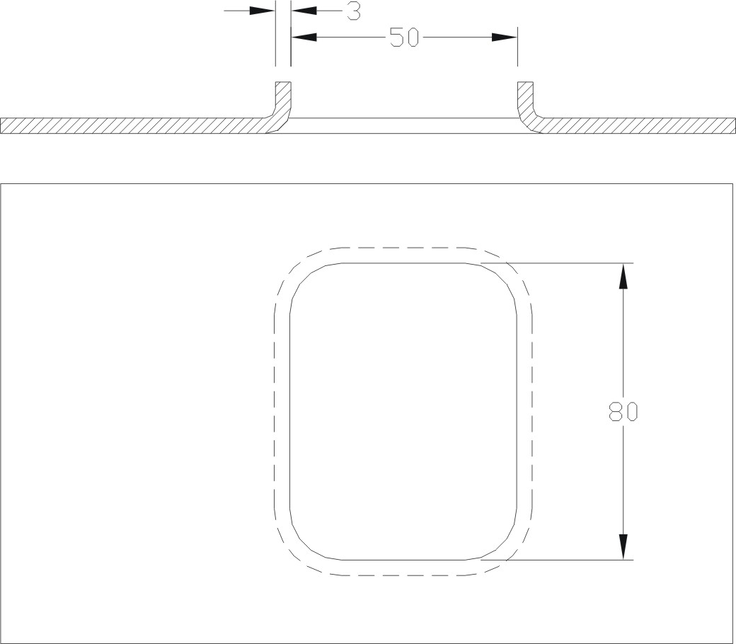

OdgovorNapisal/-a donstojko » 8.3.2008 19:14
Zgleda nekako takole. Točnih mer nimam pri sebi.
donstojko
Prispevkov: 10
Pridružen: 5.6.2006 8:28
OdgovorNapisal/-a donstojko » 8.3.2008 19:16
Rob je upognjen po celi luknji, prerez ni vredu narisan

OdgovorNapisal/-a vouka » 8.3.2008 23:46
Takšno orodje se lahko izdela, ki bi lahko izsekalo odprtino in še takoj upognilo obliko po skici, material pa bi moral biti predviden za globoki vlek.

OdgovorNapisal/-a rmatija » 9.3.2008 6:53
Izsekati luknjo in vnaslednjem koraku
upogniti rob.
Če hočeš imeti enakomerno višino upogiba,
je to potrebno upoštevati v radijih
