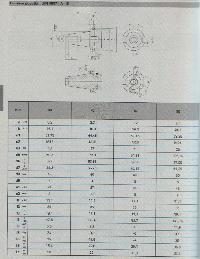

Mi lahko kdo prosim pove mere konusa orodja (oz. kje jih najdem??)
Orodje ima oznako SK 40 , D69871...
Ter kje najdem dimenzije standardnih konusov kot so npr. morse...
Hvala!

Za morsejeve (mislim, da so tudi meterski) vem, da so proti koncu Krautovega priročnika, žal ga nimam pri roki, da bi pogledal stran...

Podatke za konus dobiš v standardu.

(mi lahko še zaupate kot konusa - žal se ne vidi dobro)

Konus je 7:24
a/2=8,29714=8°11´50"
