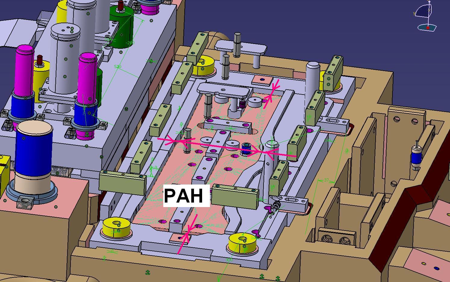

Sem pripravnik v podjetju, ki se ukvarja z orodjarstvom. Za nalogo sem dobil določitev optimalnega pozicioniranja paha v orodju.
Določitev enakomerne zračnosti paha (primer - priložena slika)za lepši odrez platine.
Zanima me, če ima kdo kako idejo kako bi se dan problem čim enostavneje in čim cenejše dal rešiti.
V Nemčiji orodjarne uporabljajo neke posebne folije, ki oddajajo barvo, ki pokeže če je bil pah v stiku z ohišjem...
Razmišljal sem o različnih merilnih metodah...
Za kakršen koli predlog, nasvet, pomoč se vam lepo zahvaljujem.

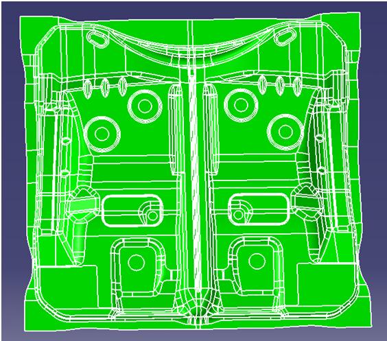

Kaj če bi nam pokazal še komad v tej operaciji?

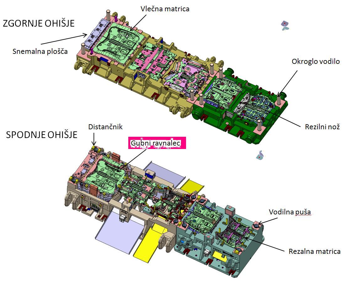

Da bo morda malo bolj nazorno sem priložil celotno orodje in komad za eno drugo orodje.
V tem primeru bi me zanimalo pozicioniranje gubnega ravnalca.
Zanima me splošna rešitev.
