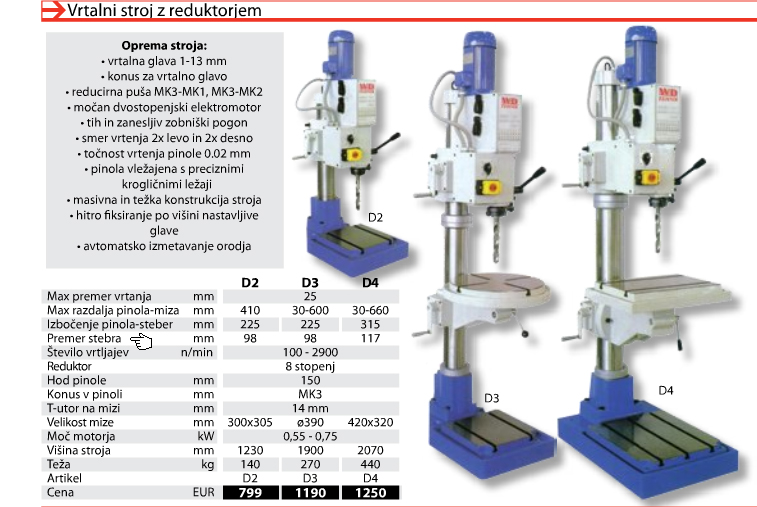

Pozna kdo kako preprosto in poceni zadevco, da bi si nekako nastimal masinco za okroglo finish poliranje. Torej motor z neko regulacijo obratov+revolver glava za vpenjanje.
Kosi so pa ranga od fi 2-3mm pa do fi100mm,teza 100g do 10kg. Vse sorte.... :)
Tole sem razmisljal kupit, odstranit spodnji del in lezece polozit in pritrdit na mizo+kupit eno pocen glavo za vpenjanje. Mislite, da je zadeva zadost robustna za tud 8h vrtenje (življ. doba motorja?)?
Brainstorming...ma kdo se kako pametno idejo? Da nekaj gres sam delat iz nule, mogoce se bo nabralo prevec $$$...
Hvala & LP

Mislim, da ima tole veliko premalo obratov za kakovostno poliranje.

Eno staro zj.... stružnico kupi, za to bo še zmeraj dobra.Pa najbrž še cenejša kot vrtalni stroj.
