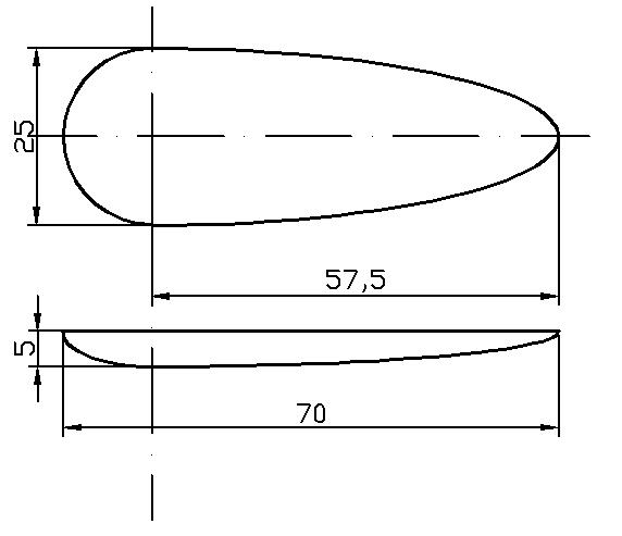

Za projektno nalogo moram konstruirati kombinirano orodje za izsekovanje in globoki vlek izdelka.
Problem se je pojavil pri globokem vleku, kjer moram izračunati silo in potrebno število vlekov, ker je oblika izdelka necilindrična.
Zato vas prosim za pomoč, če mi navedete postopek za izračun za izdelek na spodnji sliki.
Za pomoč se vam vnaprej zahvaljujem,
Lep pozdrav
Jevscek

OdgovorNapisal/-a vouka » 27.2.2010 22:12
Tole na risbi še ni globoki vlek, čeprav nisi vnesel debeline in vrsto materiala. Za bolj precizno pomoč so potrebni vsaj debelina? in material?.

OdgovorNapisal/-a miha_mm » 27.2.2010 23:52
A ni to 1 vlek dovolj?

OdgovorNapisal/-a Jevscek » 28.2.2010 16:29
Mene v glavnem zanima postopek po katerem bi lahko izračunal silo vleka. Problem je v tem da je oblika vleka necilindrična, a v priročniku pa piše v glavnem samo za vleke cilindričnih teles, tako da če bi kdo vedel za postopek izračuna tega izdelka bi prosil da ga napiše.
Tukaj so še dodatni podatki o izdelku:
Material: ISO 1.4016
JUS Č.4174
DIN X6Cr17
Natezna trdnost: 500N/mm2
Debelina: 1,5mm
To je to.

OdgovorNapisal/-a korenje » 28.2.2010 17:09
da se lepo z računalniško simulacijo...
tako na roke je pa verjetno najlažje, če uporabiš kar površino prereza na zunanjem obsegu - velja za pridrževanje. sila je nato enaka oziroma malo manjša od te.
recimo na uč imaš tam 300mm^2. to pomeni 500*300=15 ton oziroma 10 ton bi tudi šlo zaradi kota pri raztezanju materiala.
aja pa vidim da je to RF material. zaradi prožnosti je bolje če je malo večja sila. rf se obnaša malo čudno.

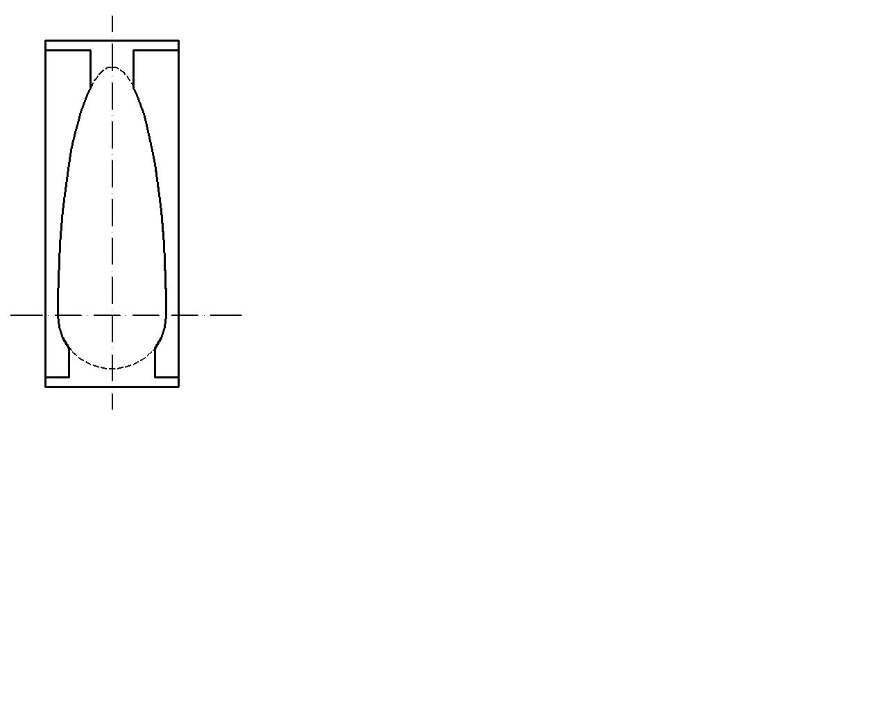

Delno obdelan trak pripravljen za globoki vlek zgleda takole:
Prosim za vaše komentarje
