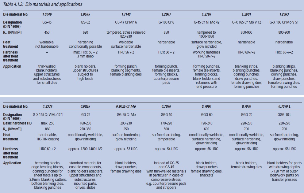

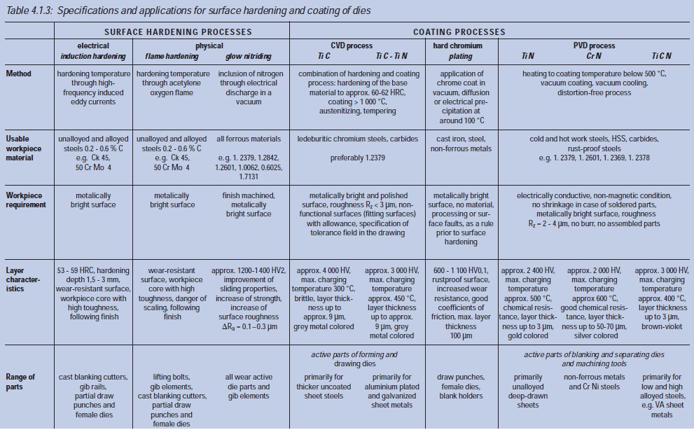

OdgovorNapisal/-a mikey » 12.3.2010 18:00
V primeru orodij za preoblikovanje pločevine se uporabljajo materiali ki so na slikah v ZIP datoteki
