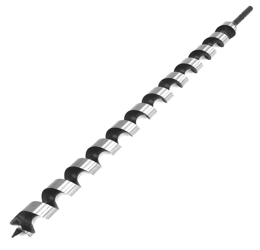

Rabila bi sveder / rezilo s katerim bi lahko zvrtala luknjo fi 30 dolžine 320 mm oz. v najslabšem primeru 160mm, če grem še z druge strani.
Se da dobiti kaj takega? Mizar mi je rekel, da lahko on naredi s svedrom fi 30 največ 5 cm globoko luknjo. Rezila, ki so v tej temi omenjena, pa mi izgledajo, kot da imajo malo več hoda.

Poskusi s svedrom na sliki. Nemci mu rečejo "Schlangenbohrer".

Omenjen sveder je primeren za manjše globine. Obstajajo podaljški samo to ni to. Vpet more pa biti v stabilni vrtalni stroj, če hočeš vrtat naravnost. Drugače gre sveder kot črv po zemlji, malo sem malo tja.
Za tako izvrtino je najbolj primeren sveder, ki ga omenja Asterix. Dobiš ga tudi v dolžini ki jo potrebuješ-brez podaljškov. Je pa premer svedra 30 mm že kar konkreten in rabiš dokaj močno mašino. Pazit moreš, da je vrtalka stabilna, da ti ne polomi roke.
Če rabiš narest samo eno lukno si poišči kakega kitajca na ebayu. Če pa rabiš naresti več lukenj pa si nabavi kaj bolj konkretnega. Jaz sem nabavil sveder srednje kvalitete od FISH-a, sicer manjšega premera 22 mm, pri MI stroju oz. struzenje lesa.com. Nekaj teh svedrov imaš tudi v Merkurju od BOSCH-a, kot imam zadnje čase izkušnje zelo kitajske(slabe) kvalitete.
