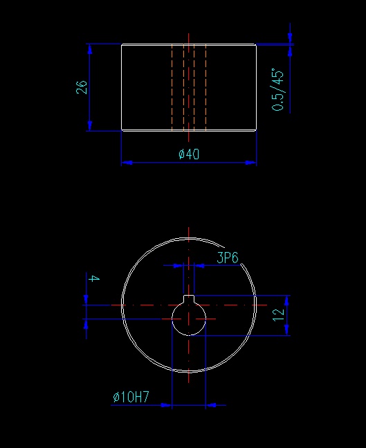

Mi lahko prosim kdo pomaga z informacijo kdo bi lahko izdelal utor za segmentni moznik širine 3mm v izvrtino premera 10mm. Obdelovanec pa je visok 26mm. Imam nekaj kosov mesečno.
Iščem, pa tako majhne igle nima nihče.
Še risba:

...če ni druge možnosti, bi se dalo utor izdelat tudi na erozijo

To bi šlo kar z stružnico...

Ja, na stružnico bi šlo, vendar je precej zamudno in je problem zaradi zasedenosti stroja.
Vsekakor bi imel raje da bi to nekdo izdelal z iglo, a če ne bo šlo drugače, bo res rešitev erozija.

Žična erozija! Najhitreje in najceneje!

Mi lahko nekdo prosim razloži, kako bi takšen utor naredil na stružnici?

Izdelek vpnes tako kot pri struzenju a ga ne zavrtis. menjalnik, das v najnizjo prestavo, da je prosto vrtenje onemogoceno.
Namesto noza vpnes noz za pehanje in nato pehas(pocasi in z obcutkom) :wink:

Če boste še kaj takšnega potrebovali vam lahko jst pomagam izdelat.imam potopno in žične erozije.

To se da narediti zudi na rezkalnem stroju. Obstajajo posebne pehalne glave.

lahko ti ga naredim z iglo.

:D Takšen utor izdelamo s pehalnim strojem. Mislim, da je to tudi najcenejši postopek za majhne izdelovalne serije.

Lahko ti naredim na žično erozijo. Ugodno.

Najcenejši in najhitrejši je postopek z iglo!!

za par kosov mesečno definitivno najbolša izbira erozija, pri nas lahko pomagamo

Mi smo takšne utore 'štancali' saj so šle serije v tisoče. Bila je posebna oblika pestiča, ki je vzdržal do 5000 kosov v območju zahtevanih mer in toleranc, potem smo izdelali novega za nadaljno serijo itd.
