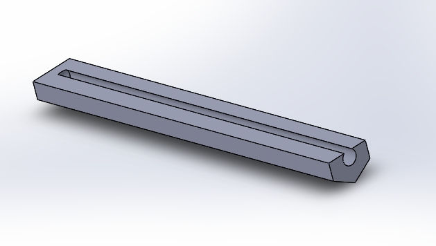

Pozdravljeni.
Zanima me, če kdo pozna strugarja, ki ima opremo, da bi mi lahko v šestrobo jeklo premera 30mm in dolžine 1,5m postružil luknjo z 10mm premerom, kot je predstavljena v prerezu, v priloženi sliki.
To se pravi: Premer palice: 30mm, Dolžina palice 1500mm, Dolžina luknje: 1480mm , Premer luknje 10mm
