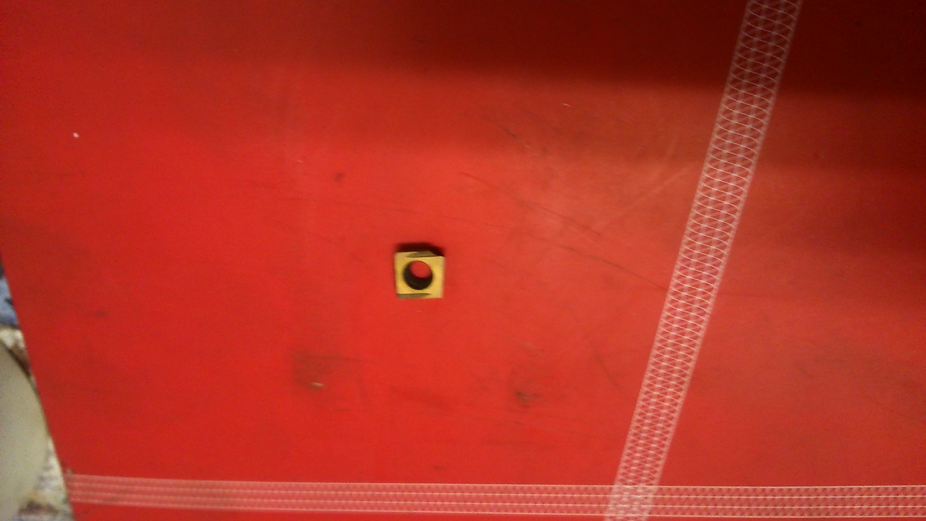

Pozdravljen
Bts Ljubljana ima brušene ploščice in (držala) , kot je ta na sliki .
Stružijo odlično .
