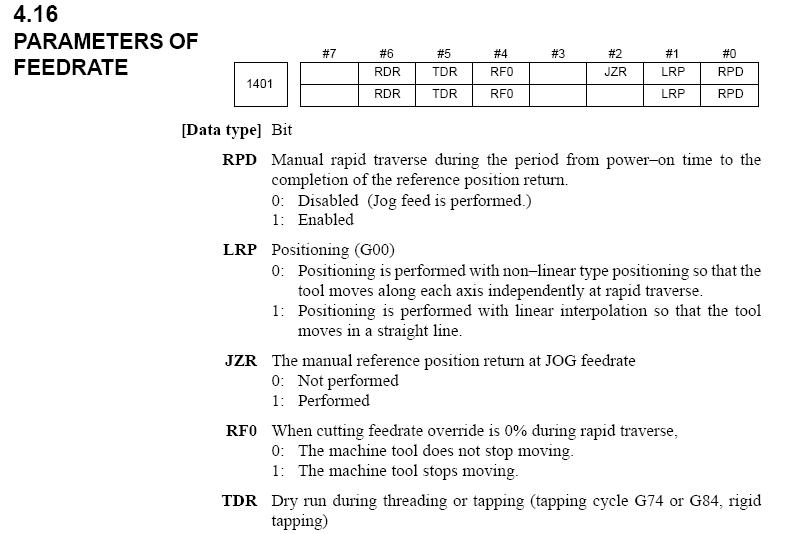

OdgovorNapisal/-a MKsp » 24.11.2008 12:25
Probaj spremeniti bit 1401.4 (RF0)v parametrih na 1.
