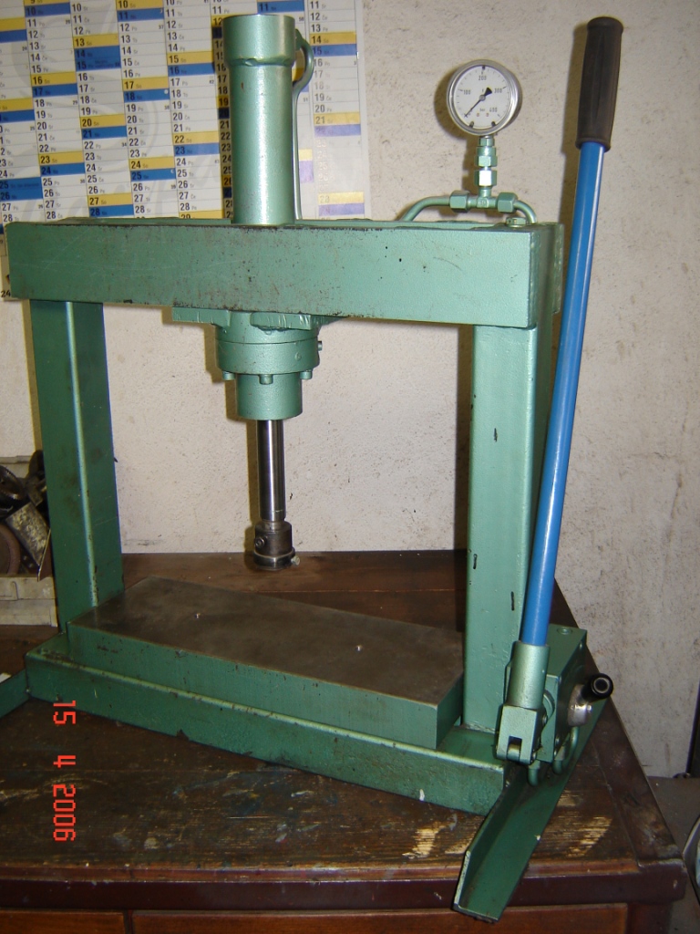

Vsi razmišljate, da mora biti cilinder oz. dvigalka zgoraj. Zakaj ne bi bila spodaj? Tako bi hidr. dvigalka dvigovala celotno mizo, ki je lahko vodena na stranskih stebrih. Zgornji "pah" je fiksen in ga podlagaš, koliko prostora pač rabiš. Poleg tega imaš mizo v začetnem položaju vedno na isti (optimalni) višini. Toliko za razmišljanje.
Delovna površina naj bi bila na neki višini, ki je ugodna za delovni položaj telesa. Višina se med delom naj nebi spreminjala.
OdgovorNapisal/-a keops » 20.6.2009 9:41
Žerjavar napisal/-a:
Bo kar držalo.
Nekoč sem imel priliko kriviti na abkantu s pomično mizo in bilo je zelo moteče pri krivljenju večjih in bolj nerodnih kosov, ki se radi "izmaknejo" z omejilca.
Za razmisliti je tudi o kombinaciji hitrega giba in počasnejšega (delovnega) giba.Včasih je treba nož popolnoma dvigniti, da lahko obdelovanec izvlečeš iz orodja, tako da bo kar nekaj pumpanja...
