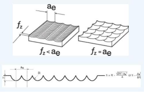

Glede podajanja na zob, me zanima komentar na to sliko.

Mislim, da slika ne potrebuje nekega posebnega komentarja, saj je z le-te razvidna kvaliteta obdelane površine v odvisnosti od pomika na zob, to pa je tudi vse kar iz tega lahko razberemo in se naučimo.

Ops se opravicujem, na sliki sem zamenjal indeks e z p, kateri je pomenil globino reza. Torej sliko sem razumel kot odvisnost podajanja na zob od globine reza.
Seveda ni kaj videti iz tega :lol:
