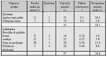

Najprej naj opozorim na bistveni problem pri uporabi batnih kompresorjev. To je veliko pregrevanje pri daljšem delovanju. Zato batni kompresor ne more delovati dalj časa. V praksi se za profesionalne kompresorje uporabi način, da kompresor počiva vsaj toliko časa kolikor deluje, pri hobi kompresorjih pa dvakrat dalj. to pomeni, da deluje pet minut in počiva pet oziroma deset minut.
Glede velikosti kompresorja in pretoka pa sledeče: Večinoma imajo trgovci podatek le o sesalnem pretoku kompresorjev. Za kupca pa je bistven efektivni pretok, ki je 30 % manjši od sesalnega. Glede energije pa vemo, da ne moremo dobiti več kakor smo vložili. Poenostavljeno rečeno, efektivni pretok kompresorja z motorjem:
1,5 kW = 130L/min
2,2 kW = 190L/min
3 kW = 310L/min
4 kW = 490L/min
5,5 kW = 650L/min
7,5 kW = 920L/min
Prilagam tabelo nekaterih porabnikov zraka:
Upam, da se boš lažje odločil o nakupu kompresorja.

OdgovorNapisal/-a Nicomajstr***???*** » 26.11.2007 22:43
Hvala za podatke, torej sem izračunal, da bi tisti kompresor h kateremu se nagibam imel dejanski pretok zraka okoli 160 l/min.
Ali imate kakšne tabele tudi za bolj pogosto orodje (momentni ključ...). Zanima me tudi koliko barve bi lahko nanesel s kompresorjem, ki ima potem dejanski pretok 160 l/min in posodo 50 litrov.
Pa, če bi kdo predlagal kakšen kompresor, ki bi bil primeren.

OdgovorNapisal/-a Slavc » 26.11.2007 23:10
Nicomajstr***???*** napisal/-a:Hvala za podatke, torej sem izračunal, da bi tisti kompresor h kateremu se nagibam imel dejanski pretok zraka okoli 160 l/min.
Sama pištola za barvanje ni velik potrošnik zraka. Še posebno, če uporabljate pištolo HVLP, kjer je pritisk le 2,5 bar. Vse zavisi o velikosti šobe in površini barvanja.
Načelno se pri barvanju uporablja po možnosti večjo tlačno posodo in to predvsem zato, da se zlahko zrak v njej čimbolj ohladi. V tem primeru zrak bolj kondenzira, več vlage se izloči iz zraka in ostane v tlačni posodi.
Težko je svetovati nakup kompresorja, brez bistvenih podatkov. Ni smiselno kupovati majhen ali celo hobi kompresor, v kolikor se bo kompresor uporabljal precej pogosto. Za občasno resno uporabo priporočam kompresor z 3 kW motorjem. Za pogostejšo uporabo ali celo vijačenje s 1/2" pnevmatsko pištolo pa vsaj 4 KW, saj je to najmanjši dvostopenjski kompresor.
Upoštevati je potrebno predvsem to, da v nekem času, recimo 10 minut, v celoti pobarvamo določen predmet.
