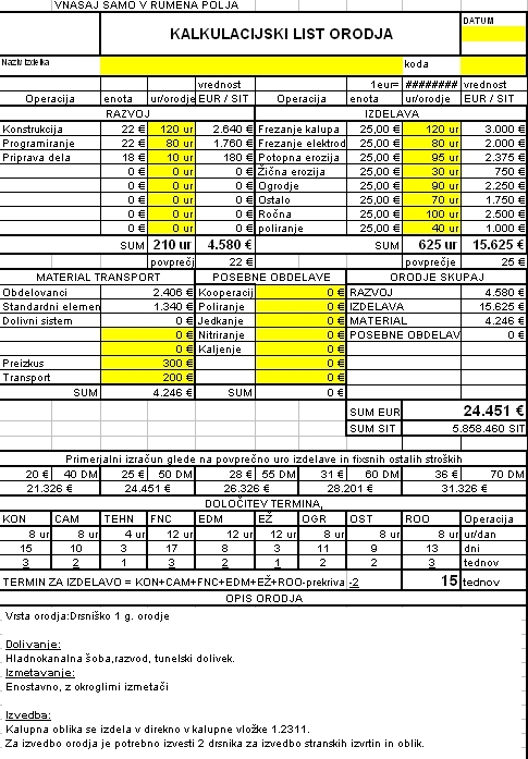

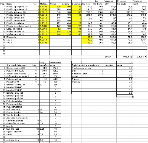

Razmišljam kot eko. Ponujam profi tabelo za kalkulacijo orodij:
-kalkulacija ur (po open book načinu)
-kalkulacija materiala neto - bruto(po povprečnih cenah Merkurja)
-kalkulacija standardov in dolivnega sistema
-generacija termina na osnovi ur (z upoštevanjem prekrivanja operacij)
-upoštevanje ostalih stroškov pri izdelavi or.
primer na linkani sliki

Vse lepo in prav, vendar kljub vsemu pri vseh teh exelovih datotekah potrebuješ tudi veliko izkušenj za ocenitev časa izdelave oz. posamezne obdelave...
Mislim, da sta obe kalkulaciji dobri, tako Vladotova( kateremu se za njegovo iskreno zahvaljujem)kot slednja, vendar sta neuporabni če nimamo potrebnih izkušenj.
Me pa zanima, če obstaja program, ki bi samostojno ocenil čas izdelave na podlagi izdelka, saj opažam, da sam pri izdelavi ponudbe najbolj falim pri ocenitvi časa potrebnega za izdelavo gravure, ne pa toliko pri koordinatnem vrtanju, 2,5D rezkanju žepov ipd.
