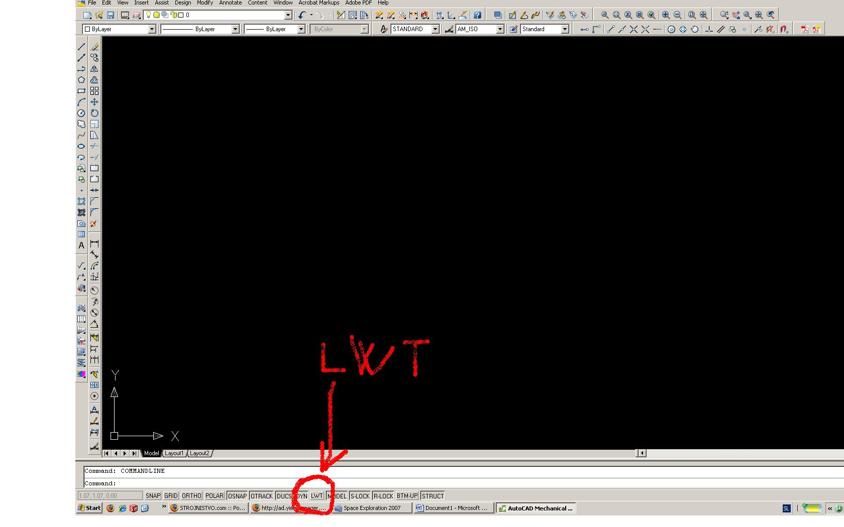

Ali mogoče kdo ve kako se v autocad-u odebeli posamezen element, tako da izstopa od ostalih elementov ( npr. v raznih shemah)?

Pri printanju na papir to že gre, ampak mene zanima kako to naredim v Autocad-u samem (rišem v Model).Če tukaj odebelim črto se nič ne pozna.Pri printanju na papir pa se vedno določi debeline črt.

Vključi ukaz LWT, ki ga najdeš spodaj na sredini poleg OSNAP, ORTHO, GRID,...
LpSlika

Najlepša hvala za hiter odgovor in uporaben odgovor.
