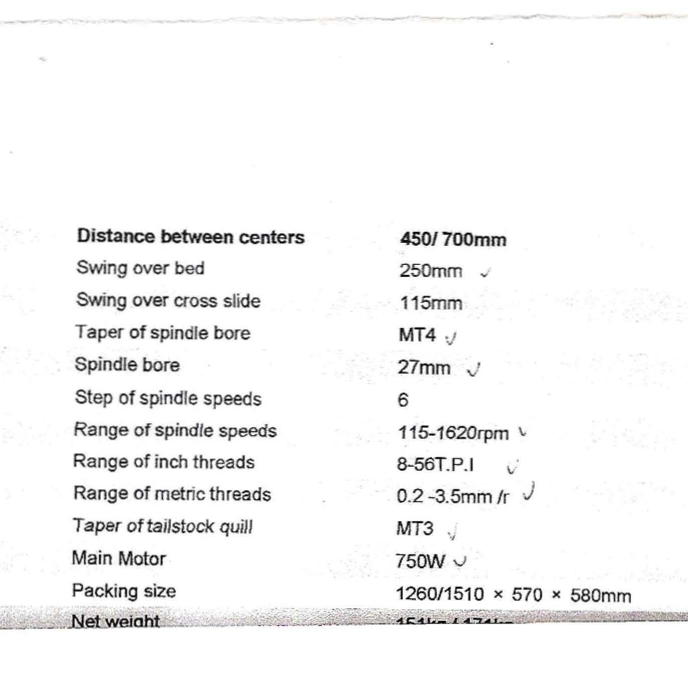

Tudi sam se odločam za nakup stružnice in ravno tako sta v izboru ostali ti dve.
Kolikor sem gledal je tista z vrtalno enoto ravno taka kot jo prodaja Interdiskont.
Sicer se bolj nagibam k nakupu tiste WD s podstavkom, za katero sem poslal povpraševanje in ko bom dobil odgovor bom prilepil podatke.

odgovor WD Tehnik napisal/-a:
V standardni opremi je tudi tričeljustna stružna glava in podstavek. Stružnica bo na zalogi proti koncu aprila.
Torej bo treba malo počakati

Ali se navoje da vrezovati s tako ( http://www.wd-tehnik.si/bv_25b-l.htm ) stružnico?
Saj kakšnih natančnih vreten ravno ne mislim delati, bi pa rabil za kakšno pušo, za vrezovanje navojev na vlečene palice...
Kaj bi bilo bolj primernega (prostora imam ploščinsko cca 1,5 × 1 m, pa še spraviti moram stružnico skozi standardna notranja vrata
Kje so torej največje pomanjkljivosti? (na desetinko natančno bo zame pomojem nekaj časa zadostovalo, ali se bo stružnica zaradi svoje majhne mase zelo tresla, kako je s hitrostjo odrezavanja glede na to, da je le 750W...)?

V priboru dobiš polno gajbico zobnikov, s kombinacijo katerih naj bi se dalo navoje rezat. Celo tabela za korake je priložena, toda za menjavo moraš razkopat pol stružnice. Ko sem parkrat obrnil ročke, videl lufte, kotnosti suportov in ostalo, sem zobnike puslil lepo zavite v kitajski papir. Lahko probaš. Hitrost odrezavanja moč motorja še najmanj omejuje, trese se pa zadeva že zaradi neuravnoteženih mas, brez da bi kaj upel vanjo. Pa kakšen vijak odpade vsake toliko
Po drugi strani pa spet lahko rečem, da je moja zaslužila samo sebe.

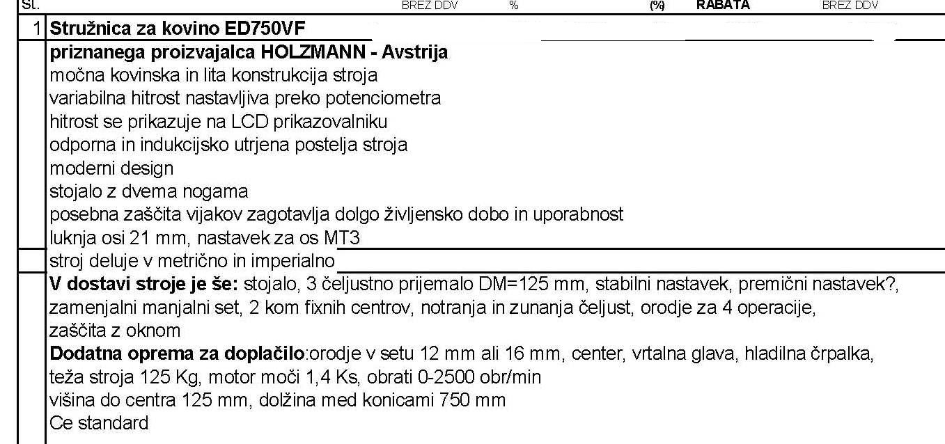

Sedaj pa gledam če bi dobil še kaj drugega primernega:
našel sem tole Holzmann: klik - ED 750VF
Ali kaj poznate, ali je kaj boljše kvalitete? (je 1kw)
Tudi zamenjava zobnikov ni videti komplicirana ali pač
Slovenski zastopnik pa je http://www.depoles.com/html/stroji_za_o ... kovin.html
Pa še nekaj me zanima, kako to, da nekatere stružnice imajo vinto za vrtenje vretena vzporednega obdelovancu, nekatere pa ne?

Ja, tudi mene... čeprav sem pa bral na enem elektro forumu, pa so tisti ki so kupili še kar zadovolni.
Če pa dobite kje kakšno malo boljše kvalitete, podobnih lastnosti tja do 2000€, pa prosim prilepite link.
Me prav zanima kakšna je tale Holzmannova
