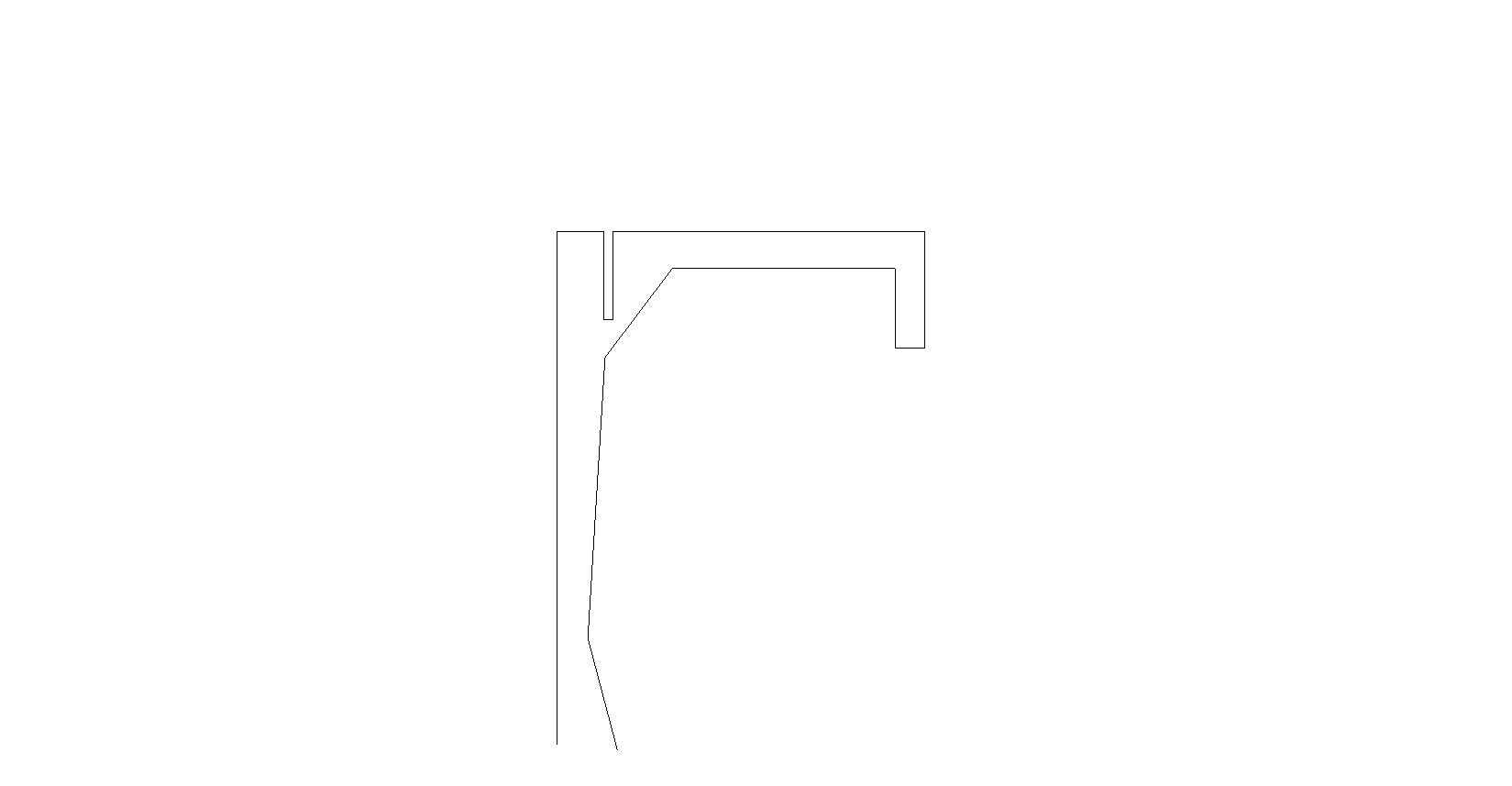

Torej se bom malo bolj razpisal.
Profil je valjan iz pločevine debeline 0.8 mm
zavit je v obliko kotnika 30 krat 25 mm in je zarobljen nazaj tako da je ena stran zaprta in druga odprta torej dvojna stena z vmesnim zazorom 3 mm. najbolj pomembno pa mi je da se ne deformira prav ta vmesni prostor.
Upam da sem ponazoril problem.
Bom pa poiskusil še poslati prerez profila. Če ne bo šlo drugače pa mogoče komu na mail pa da on prilepi.
Hvala.

OdgovorNapisal/-a magic » 2.4.2008 16:01
Še enkat da poiskusim na hitro sem narisal skico pa da vidim če mi tokrat uspe.

Dobil sem skico na moj mail.
Zamima me, če črta predstavlja debelino pločevine 0.8 mm in je potem celotna skica profil v prerezu, potem je možno samo rezanje z laserjem, plazmo le standardno
sekanje z reznim orodjem ni možno zaradi deformacij. Kakšnih dolžin pa potrebujete te profile? Mnogokrat se da pri proizvajalcu profila dobiti dolžina po želji, seveda,
če ni preveliko različnih dolžin in premalo število količin za dobavo.
Poznam ogromno različnih profilov, toda to obliko s tem prerezom pa vidim prvič, verjetno je to gradbeni element?

OdgovorNapisal/-a magic » 2.4.2008 20:01
Profil se uporablja za prirobe v proizvodnji klima kanalov, sedaj se reže na žago. Količine so ogromne.
Rabi se pa veliko različnih dolžin, je pa žaganje kar hiter postopek ampak v načrtu imam stroj ki bi prirobe vsaj delno avtomatsko sestavljal, pri tem projektu pa razrez z žago nažalost odpade.
Res je to je presek profila in predvsem notranjost ne sme biti deformirana. Vidi se pa deformacija že v celih palicah ki so valjane in jih proizvajalec seka na dolžino 5m. Ne morem pa pričakovati od proivajalca da mi jih razreže na dolžino,ker vsakodnevno rabim različne dolžine.
